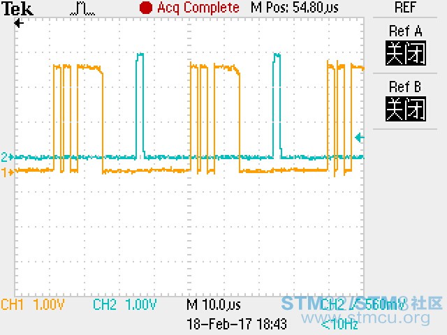

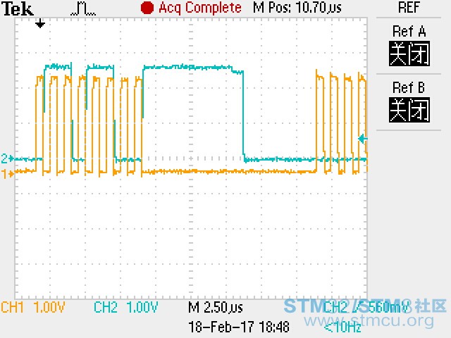

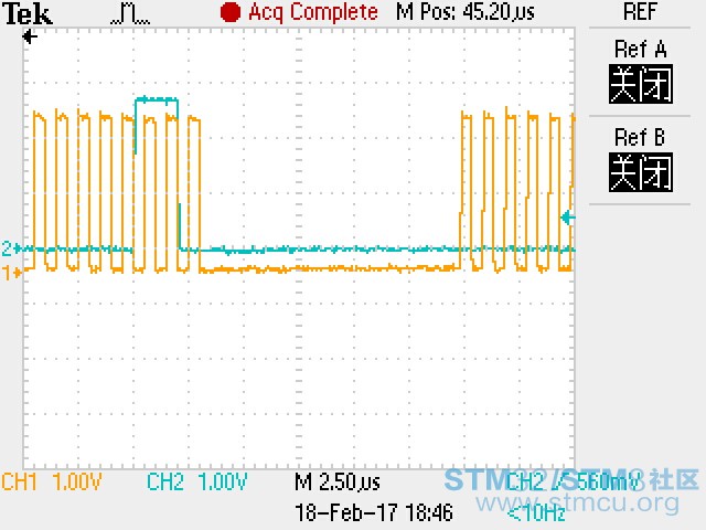

木子-387117 回答时间:2017-2-21 10:38:17
示波器测试数据
MOSI和MISO
MOSI和MISO
MOSI和SCK
MOSI和SCK
MISO和SCK
MISO和SCK
