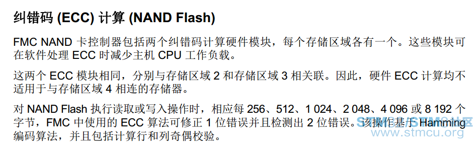

请教下,stm32单片机最大支持多少位的 ECC 错误 ??
看资料貌似 2 bit, 那意思是不是 大于2bit的 ecc 的nand flash 芯片就不能够使用啊 ??
资料介绍:

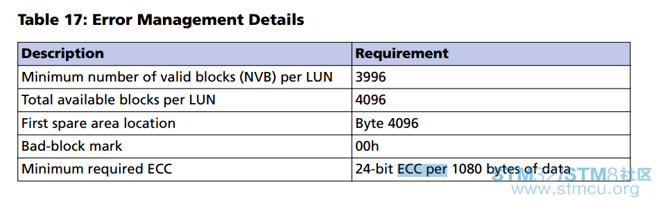

另外,如果nand falsh 芯片是 24bit的 ecc,那是不是就不能够使用了啊 ??
如下面图片所示:

zhoupxa 回答时间:2017-1-8 11:32:18
很明显,可以检测出2位错误,纠正1位错误,这是基于页面的,比如页面大小可以是256,512,1024,2048,4096,8192字节
