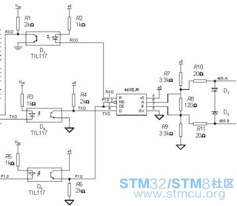

大家好!请群里的高手帮小弟看看,下面的这个485电路图能否正常工作,感激不尽;
我是准备把485芯片负极与STM32的负极连在一起用,这样STM32就可以用3.3V,485芯片就可以用5V,这样做可以吗;
光耦输入端,限流电阻R1,  R3,  R5要从新匹配,配330欧的电阻可以吗;
光耦输出端,为什么还要配限流电阻,这个485芯片不是5V的吗,如果要配,请问配多大的合适,这里有点搞不明白;
485的输出端,R7,  R9,  R10,  R11这几个电阻大小配的合理吗;
还有就是,第一个光耦是不是画反了;
如果有好的图纸,能否分享一份给我做个参考,邮箱 2672751679@qq.com

这个图是单片机和485芯片电源隔离的,如果你确定需要用隔离式的485电路,这个图就挺好。 也可以不用光耦,电源上也就不需要两组互相隔离的电源了,成本更低些。抗干扰能力会差些。 光耦端的输入电流一般限制在10mA以内,按原图的1K算的话,光耦导通压降可能在1V多,那么加在限流电阻上的电压就有2V左右,实际电流就是2mA左右,我觉得可以。 光耦的输出端接的电阻,起上拉或下拉的作用。 485输出的上下拉电阻,我觉得可以大点, ...
赞 收藏 5 评论15 发布时间:2016-12-24 00:00
15个回答
any012 回答时间:2016-12-24 00:00:24
485输出的上下拉电阻,我觉得可以大点,可以用10K试试。中间的120欧时终端匹配电阻,一般是长距离通讯时,在485总线的首端和末端加上。距离短了,不用加,不在总线的首末端,也不用加。20欧电阻,是为了仿短接的。
第一个光耦D3的画法,也是正确的,这个是485芯片接收信号后,通过D3传输给单片机。

BG4RFF 回答时间:2016-12-24 01:26:48
这个图可以的,不要把地连起来,用光耦就是为了隔离,最好用DCDC把电源隔离
参与人数 1ST金币 +2 收起 理由
zero99 + 2

shuolang126 回答时间:2016-12-24 08:13:14
楼上两位说的都对,既然用光耦,肯定是为了隔离MCU和外部使用设备,防止干扰。以前也见过,但是5V的电源和地和内部的电源和地必须完全隔离,否则光耦就是摆设!最简单就是5V和地使用外部插座引入,可以借鉴PLC输入和输出电路的接法!

小小超 回答时间:2016-12-24 08:30:02
光耦电源要分开,电路是正确的1!!

谢谢指点,照阁下的话说,我用STM32  3.3V的单片机,光耦上的VCC 我直接接3.3V,照这个图接上去就正常可以用了,是这样吗?

wolfgang 回答时间:2016-12-24 22:56:36
485信号电平范围为2-6V,只是3.3V供电远距离可靠性降低而已,但可以通过降频、校验等方式补偿,线路过长还需考虑防雷击等因素,具体的电路要考虑使用场景。
这里选择光藕有些奢华,GPIO 3.3V双向转5V的方案很多,可以不这么选择。
