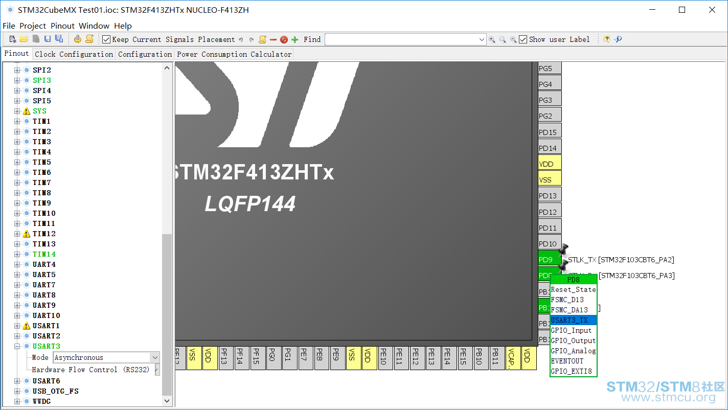

首先打开CubeMx,选择STM32F413这款芯片,过程太过简单,略过。。。接下来选择串口的配置,以方便后面打印一些调试信息到串口,上位机可以实时了解运行过程,如下图所示。。 串口配置.png

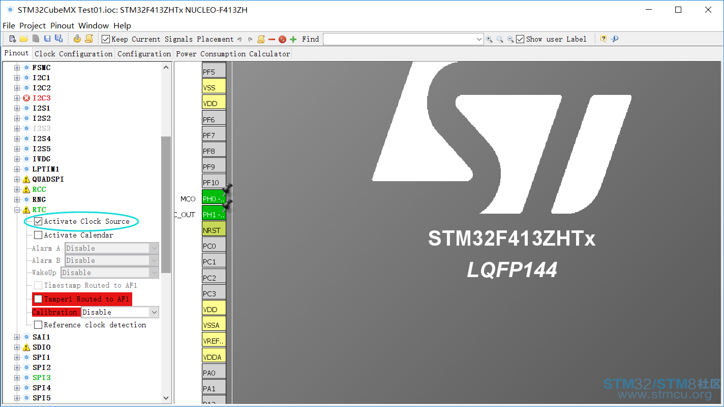

由于Nucleo板的usart3连接的是板载的STLink的虚拟串口,所以按照上图选择,然后配置选择启用RTC时钟
RTC配置基本上只需要上面打个勾就行了,然后来到系统晶体配置

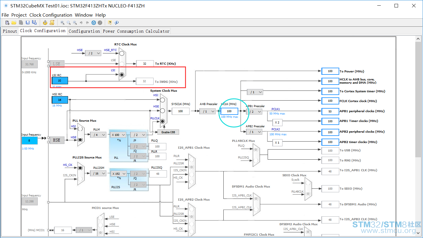

我使用的是LSI和HSI,内部的RC时钟,主频最高,跑100M

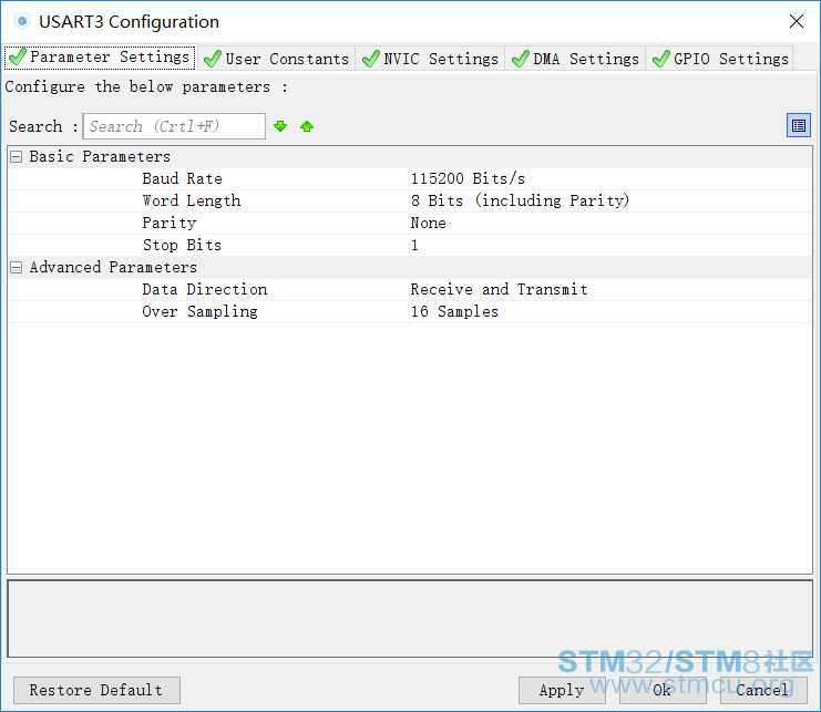

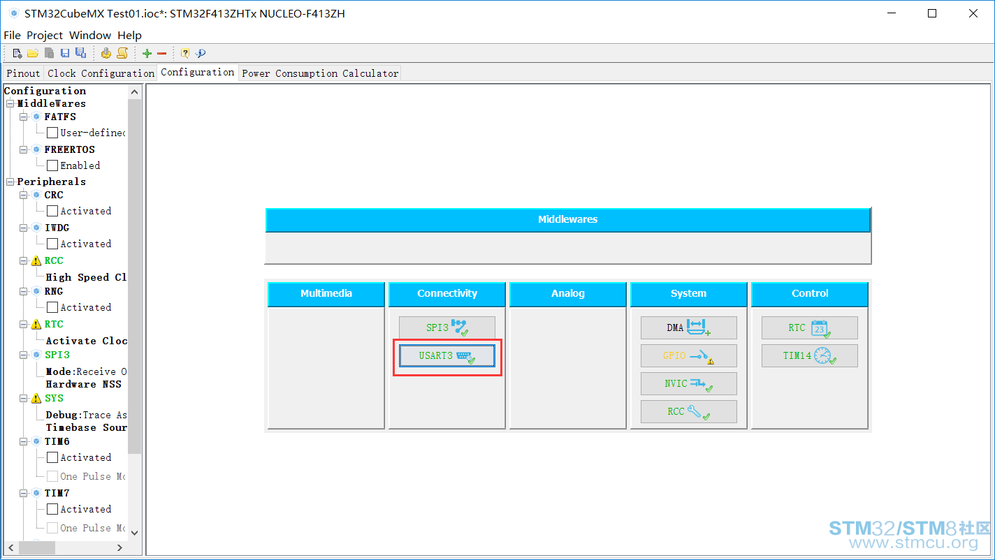

然后到具体的串口配置,也非常简单,基本上都是点一点鼠标就能完成。。。

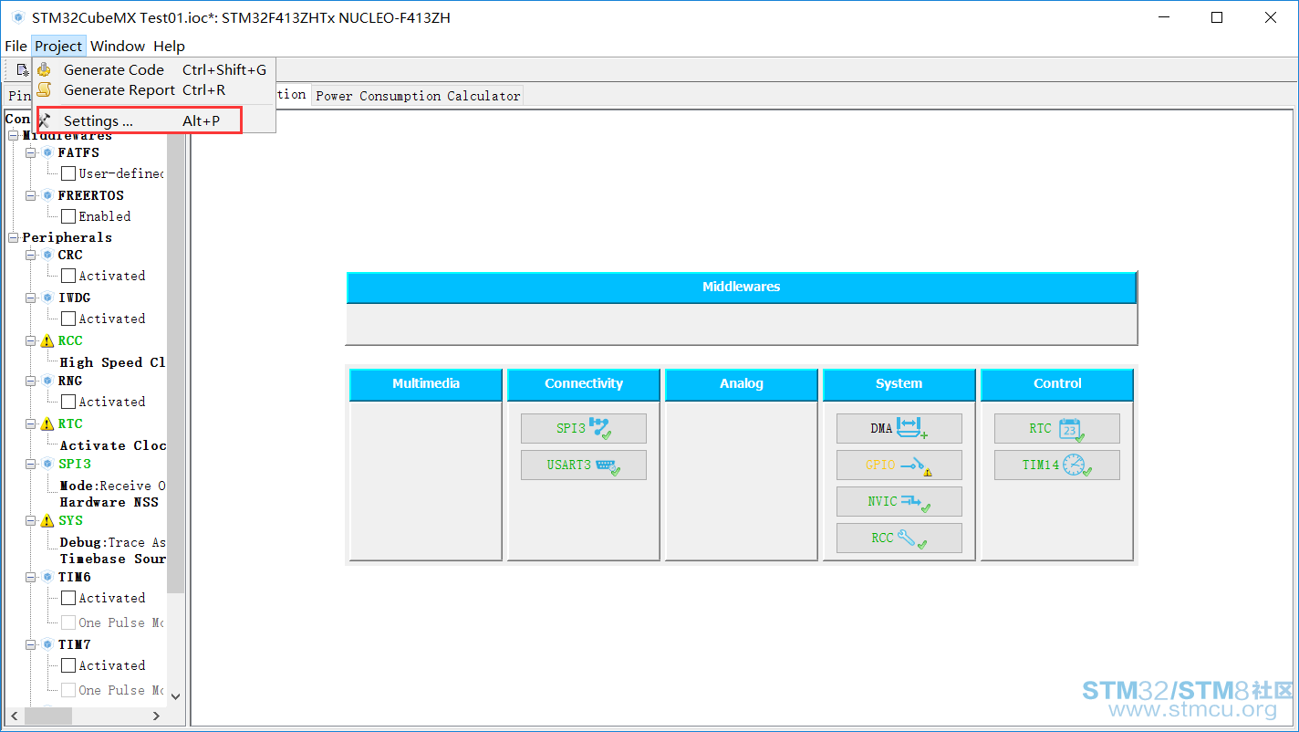

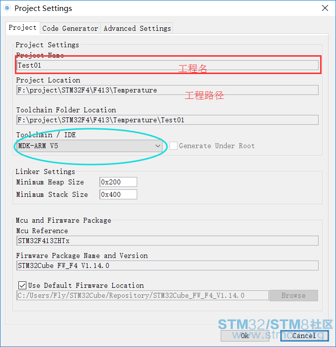

配置好波特率,接着设置一下CubeMX的工程路径等相关参数

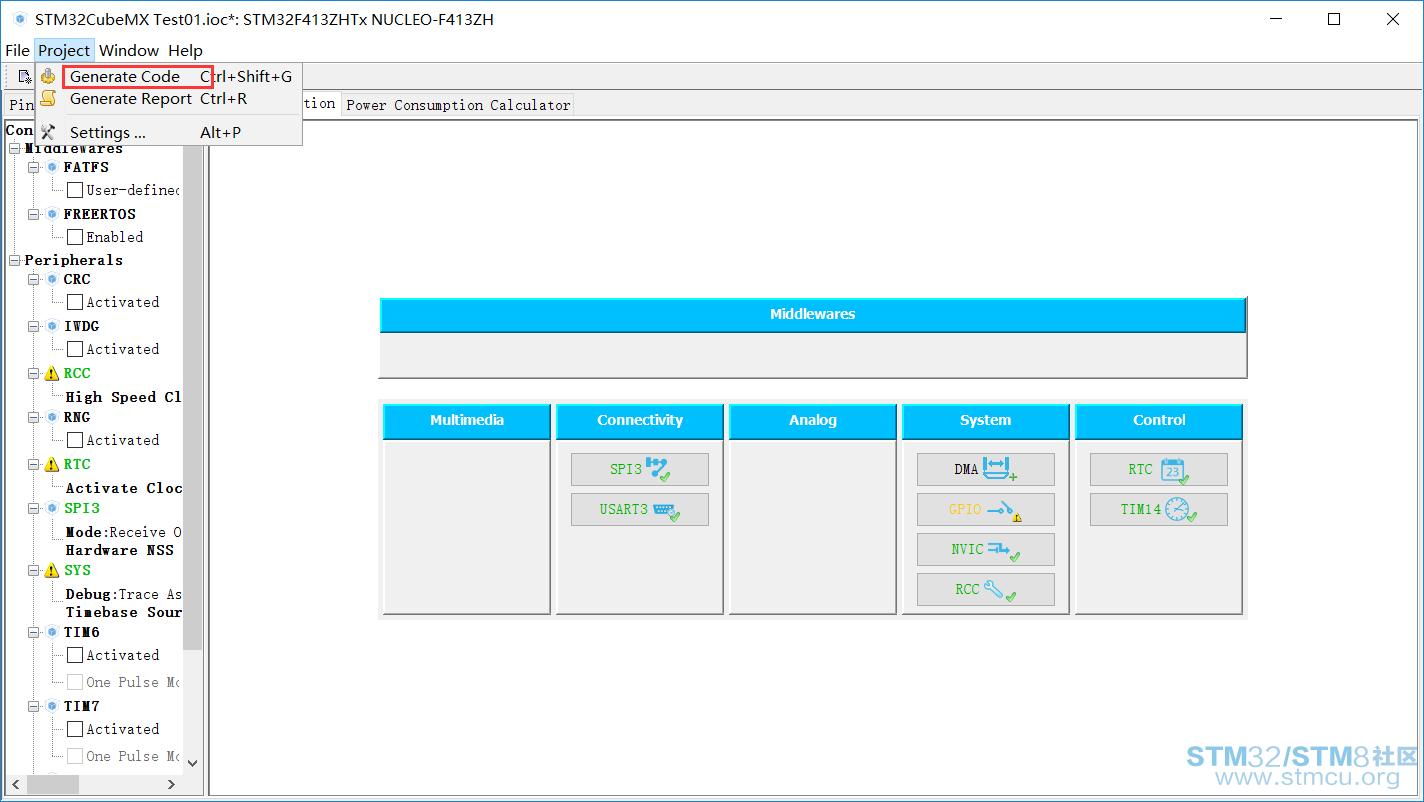

然后就可以生成初始化代码了
然后就有了初始化代码的文件夹,我们找到MDK工程的并打开就行了(其它的IDE只有上面倒数第二图的IDE环境出选择不一样,其它的基本都是一样的)
