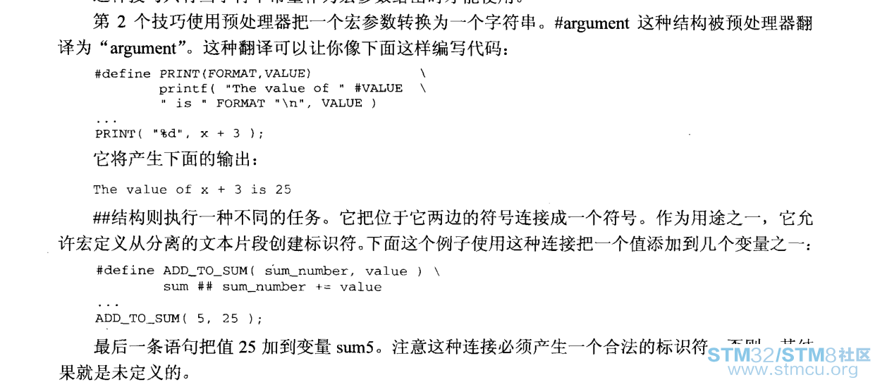

以下图片是QQ群里一位朋友分享的。

先给你看个C语言知识#define CONN(X,Y) X##Y ##表示连接,例long n=CONN(123,456),n=123456。怎么样我的回答满意不

##用来连接前后两个参数,把它们变成一个字符串。
举例说:
#define Com(x,y) x##y
int n = Com(123,456); 结果就是n=123456;
char* str = Com("asdf", "adf")结果就是 str = "asdfadf";
