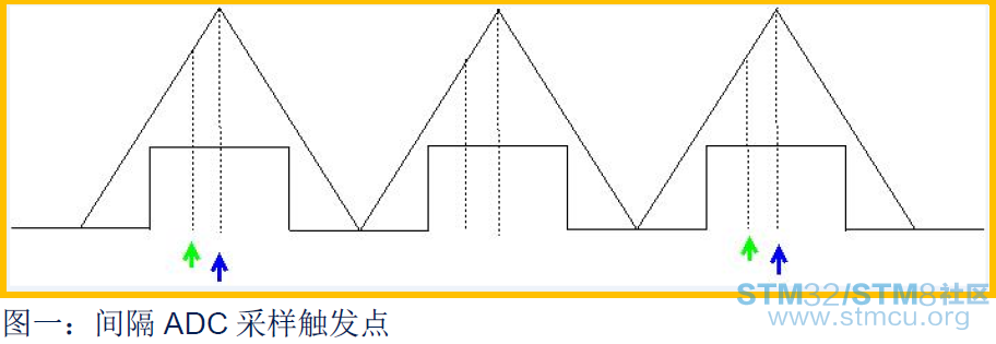

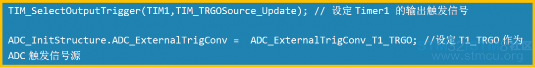

/ t+ g  p. @" [. e0 k5 H& P在STM32Fxxx中Timer1一般用于产生互补输出的ADC,一般的设定都是使用PWM波中心点,或者是Timer1的第四通道(TIM1_CH4) 作为ADC的触发输入信号(可改变采样点的选取);该设定一般是每个PWM周期触发ADC采样一次,软件设定也比较成熟:9 Z7 _1 U/ p% `% j" t
PWM波中心点触发ADC设定:
/ s( Y6 t7 [# G1 h+ y3 }+ F 41.jpg

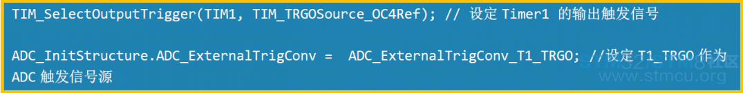

- `' G" R* B, lTIM1_CH4作为ADC的触发信号设定:
0 M( ?5 T' v0 Z1 D: T 42.jpg - ?4 ]" I5 [+ I; T

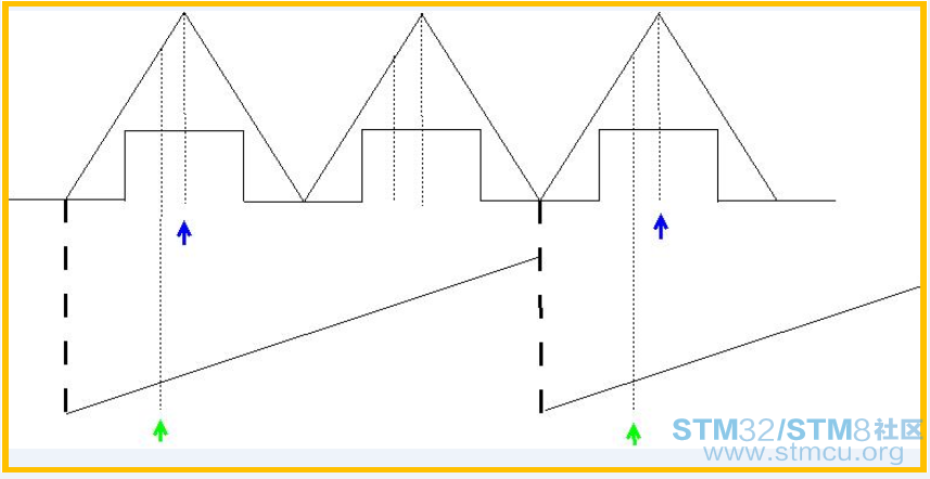

有些应用场景下,ADC硬件触发转换结束后会进行系统的关键程序的计算,比如电机的FOC算法,电源的电流环控制等,当客户使用的芯片速度没有足够快,比如使用了STM32F0xx(48MHz主频),或者PWM波太快,比如电源60KHZ的PWM波,在一个PWM波周期内无法完成ADC转化以及核心算法计算,这时候需要在2个PWM周期或者是多个PWM周期进行ADC的触发转化,此时就需要将ADC的硬件触发转化变为间隔采样;

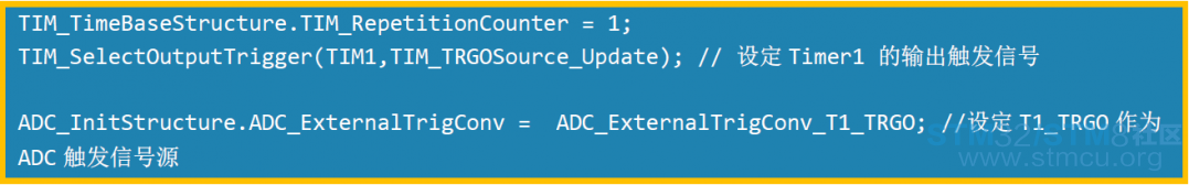

4 l5 e( a3 J: a* M7 h" ]  O在STM32Fxxx中最直接有效的设定,使用Repetition寄存器,同时设定Timer1的update信号作为触发输出,图一的蓝色箭头即为此种情况的触发点设定
/ a$ ]7 [8 D) z, Y. Z) b5 ] 44.jpg

# N% }4 Q8 @1 c% n1 l+ e" \可改变采样点的间隔ADC触发,即图一中的绿色箭头,使用TIM1_CH4这种方式不能实现纯硬件触发采样,这种情况下有两种方法可实现这个采样方式:3 G# Z  U% |: d) p
一,硬件触发+软件计数方式
4 S8 ]- p) y4 Z" e( JADC的采样及转化时间很短,基本上需要间隔采样方式,时间基本上都是消耗在算法实现上,所以可以采用每个PWM周期都进行硬件触发ADC,但算法计算则是间隔实现,使用全局变量的计数方式,也就是在ADC转换完成结束后,进行计数,当计数值达到间隔采样数据后才进行算法计算,这种方法即兼容了ADC可改变采样点以及间隔计算的目的,比较实用;
( u2 G) `0 j$ R5 j! B2 n, T8 o# ?% H二,纯硬件方式& G' N' r/ q4 ~9 w2 U
此时需要引入辅助Timer来实现,辅助Timer的频率设定为Timer1的倍数关系,倍数的数值设定为间隔周期,辅助Timer的比较寄存器数据设定为采样点的数据(比如上面所说的TIM1_CCR4)# F4 `! y% }  c3 e+ H
