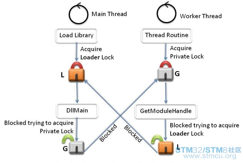

什么是死锁?
hal_uart_sisuo.jpg . W# g/ ~3 u3 q4 ]
  T, F$ y, A9 c! E: J
死锁是指两个或两个以上进程在执行过程中,由于竞争资源或者由于彼此通讯而造成的阻塞状态。
因此死锁的重点是多个进程使用同一资源。% Z3 z* \3 s9 A* E
% V* Y) q2 [0 s6 F

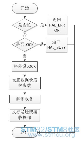

先看看HAL库操作外设的简单流程图
程序先检查外设是否上锁,如果上锁则直接退出,没有上锁则上锁之后接着进行相应的设置最后执行后续操作。
问题就出在这个上锁上。我的程序使用的外设是UART,使用中断接收数据,使用DMA发送数据。在中断中收到一个字节之后,再打开中断接收下一个字节。在主循环中使用DMA发送相关的数据。
那么当主程序中使用正在设置UART发送时,也就是UART还处于锁定的状态时,进入了UART接收中断,这时在中断用又要设置UART接收,此时UART处于锁定状态,所以UART的接收设置肯定会失败。从而造成UART不能再接收数据。
( Y0 E" l5 U" k7 r1 C9 h2 x$ I- A& }4 I+ s" m& Y5 g/ j
怎么处理呢?+ k, ?6 j' X2 s2 }: c
6 F& L/ s) F  n% s: K5 ]$ p( c
这种情况下,我们不能在中断中等待外设释放锁定,因为此时主循环中的程序无法执行,因此不能释放资源。
所以我们应该在中断中通过函数的返回值判断操作是否成功,若没有成功则设置一个标志位,然后再在主循环中检查这个标志位,并在主循环中重新进行操作。
