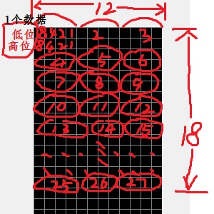

TFT彩屏自作汉字,根据数汉字大小或者汉字长宽比可改变,能得到扫描码,
扫描方式是按最小单元18*12行列扫描方式,扫描一组为27个数据;
第1个数据十六进制由第一行1~4位为低8位,第二行1~4位为第一个数据高8位组成;
第2个数据十六进制由第一行5~8位为低8位,第二行5~8位为第二个数据高8位组成;
第3个数据十六进制由第一行9~12位为低8位,第二行9~12位为第三个数据高8位组成;
第4个数据十六进制由第三行1~4位为低8位,第四行1~4位为第一个数据高8位组成;
第5个数据十六进制由第三行5~8位为低8位,第四行5~8位为第一个数据高8位组成;
第6个数据十六进制由第三行9~12位为低8位,第四行9~12位为第一个数据高8位组成;
第25个数据十六进制由第十七行1~4位为低8位,第十八行1~4位为第一个数据高8位组成;
第26个数据十六进制由第十七行5~8位为低8位,第十八行5~8位为第一个数据高8位组成;
第27个数据十六进制由第十七行9~12位为低8位,第十八行9~12位为第一个数据高8位组成;
数据排列见图片,不知有没有这样的软件支持这种扫描方式的

这个好像是取模软件的逆向工程,请问楼主这样做有何用途?

估计得楼主自己编写吧,所有的取模软件都是按照正常方式使用的

这个自己根据情况自己编吧
