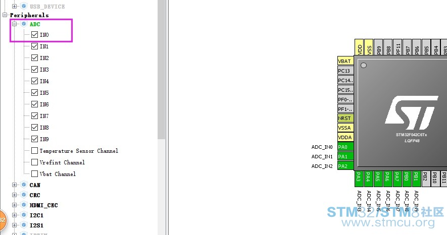

小弟最近在用stm32f042做个小东西,但是由于需要采集多路ad的数值,但是cubemx里面并没有多路ad的设置,还请教各位高手,怎么设置或者使用?谢谢!
我是连续扫描模式,还请问如何设置?

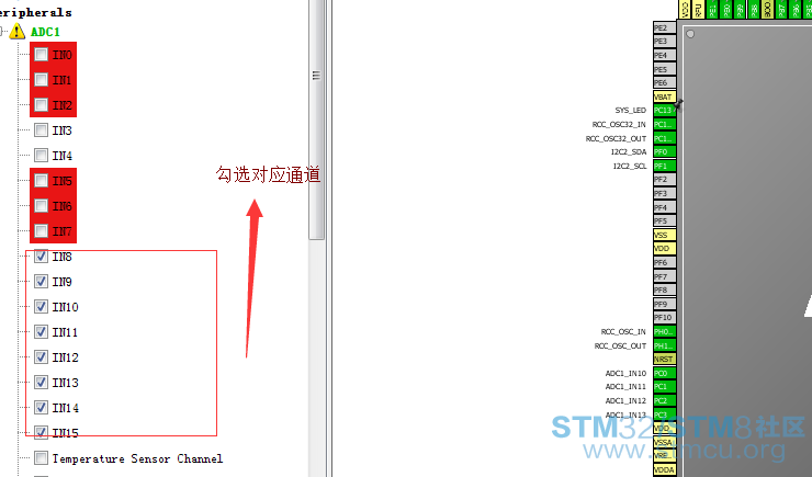

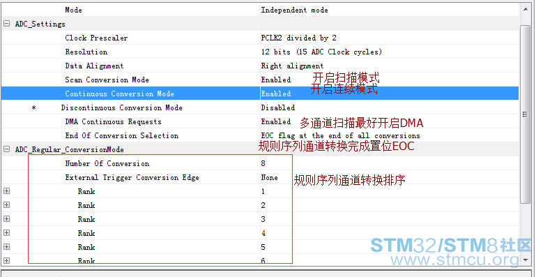

请看图片
éééæ©
ééé ç½®
我的是stm32f042的最新版cube,没有那个通道转换,您用的是哪个版本的cube?
谢谢版主的回复,我也是第一次用这个片子,有没有参考的例程可供参考下。

我用的091芯片,想设置多路采集,但在那个ADC_Regular_ConversionMode里没有设置Rank的顺序的地方,怎么办?在ADC_Settings中,多了一个Scan Conversion Mode,可设置成Forward或者Backward,这意思是它自动把查询的顺序规定成正序或者倒序了吗?求各位大神指导一二
