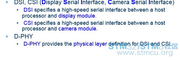

准备做一个基于MIPI-CSI2的相机,但是STM32系列单片机找不到支持CSI接口的,看到这款芯片STM32469说是支持MIPI-DSI接口,所以突发奇想,既然这款芯片提供了D-PHY层,能不能利用DSI的D-PHY层作为CSI的PHY层,因为在一个资料上看到说CSI好像是和DSI共用物理层的(不知道我又没有理解错误),附图。
有没有对MIPI协议和这款芯片熟悉的大神,帮忙看一下。能不能行的通

我感觉这两条总线上数据的方向不一样,csi从照相机模组到处理器,dsi从处理器到显示屏
另外,stm32 dsi总线的带宽小,即使可以,应该也带不动大一点分辨率的摄像头
