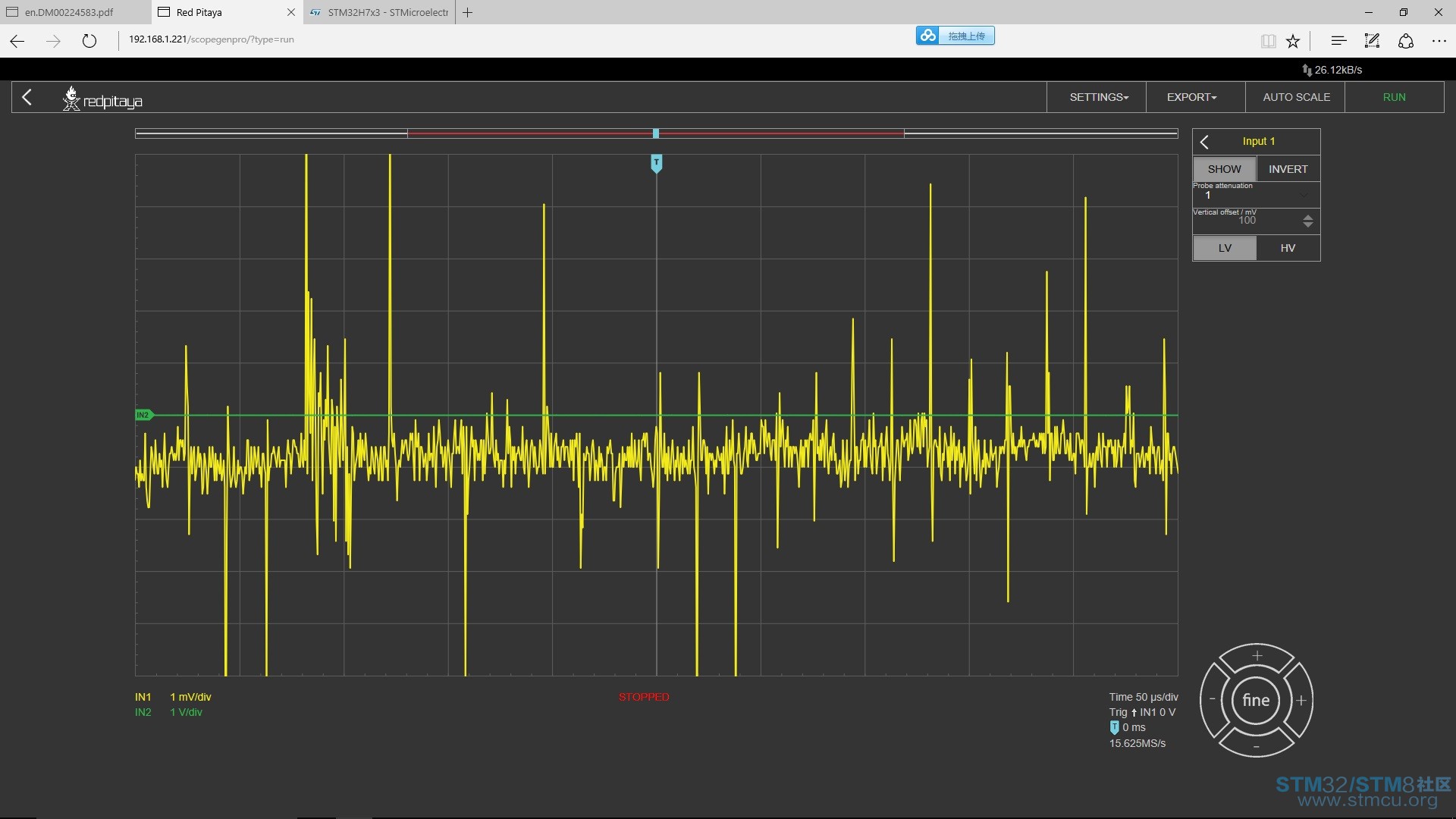

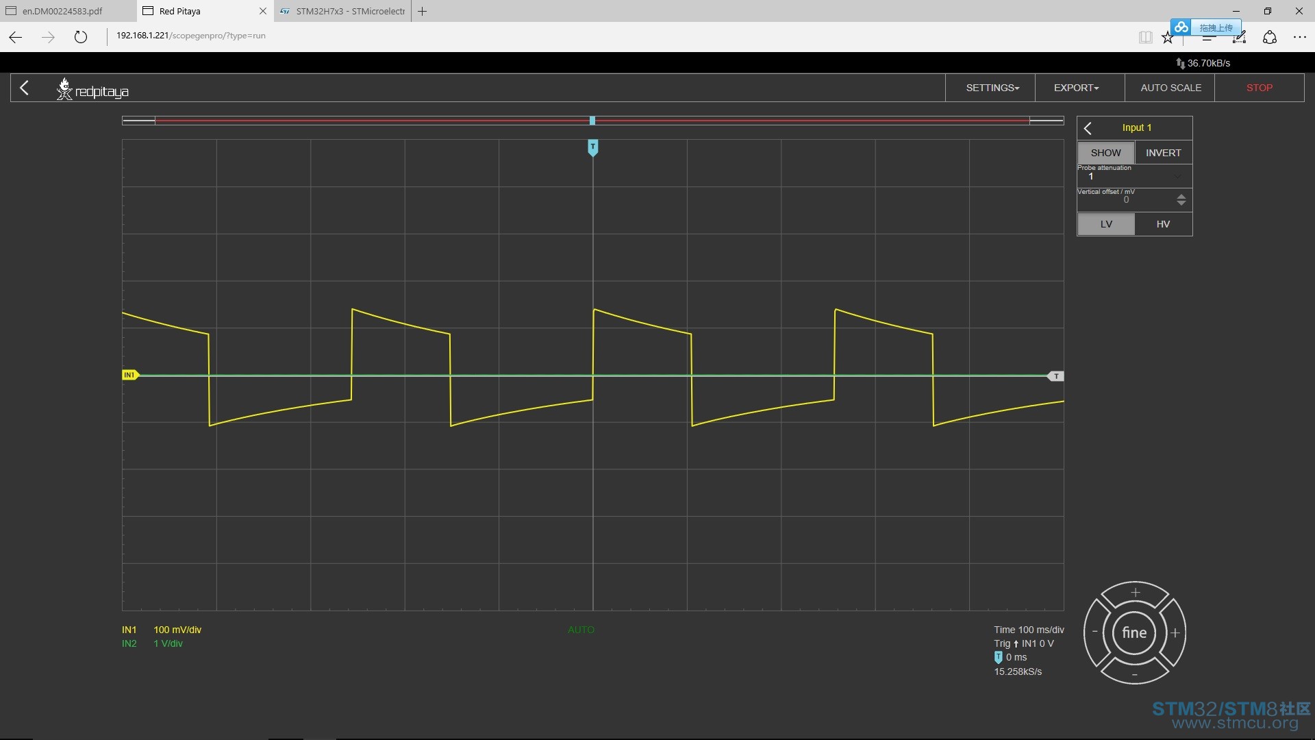

上图可以明显看到约250mV纹波的DCDC调压控制波形。下图调整采样频率,捕捉了剔除以上DCDC调压纹波的高频噪声:
垂直分辨率为1mV,噪声电平为+-5mV。

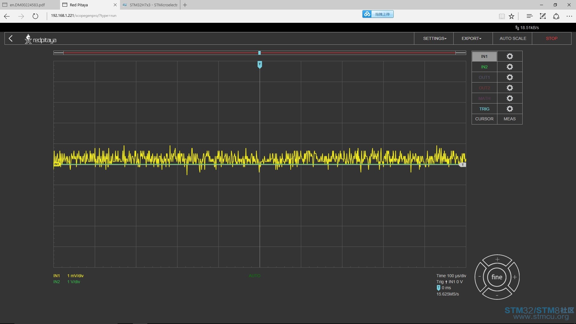

下图补充一下示波器自测噪声:
在1mV的范围。
在此想问一下各位如何测量到uV级别的噪声?
