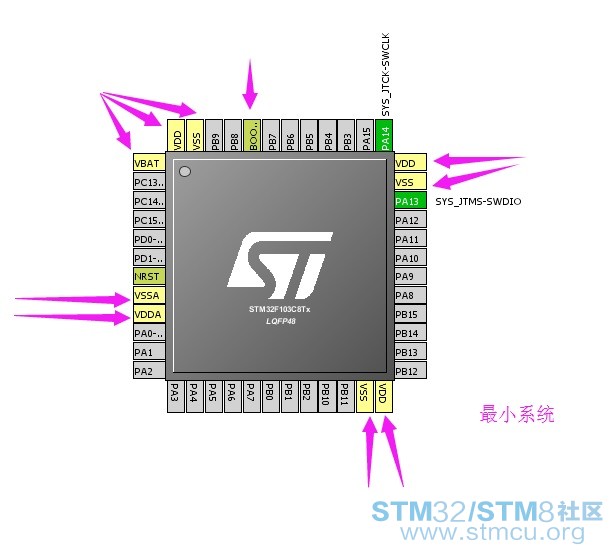

Dylan疾风闪电 回答时间:2017-1-11 17:00:46
8MHz和32.768Hz 的晶振可以不要。
一般的应用,使用内部RC也是可以的。
如果需要使用RTC,那就必须加32.768Hz晶振。
最小系统的必须引脚如下:VDD、VDDA、VSS、VSSA、VBAT、BOOT0、SWD仿真接口。其他的就按需要引出来
举个栗子,如图:
xmshao 回答时间:2017-1-11 17:22:15
所谓最小系统,楼上正解。
