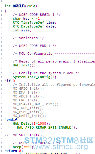

BUG:
    使用PB345作为SPI端口,连接一颗W25Q16
    CubeMX生成代码,如果使用SPI1,则会造成Init SPI后,STlink无法下载代码(Keil 5里面报告找不到Target),此时SPI1是正常工作的可操作Flash。
    如果使用SPI3则一切正常。后来跟踪发现,只要调用了_HAL_AFIO_REMAP_SPI1_ENABLE就会出问题。
    以下是简化的main.c,启动5秒内,正常下载;5秒后,Stlink无法连上。
有同样环境的朋友希望可以试一试。

ss1969 回答时间:2017-1-13 11:55:05
Tcreat 发表于 2017-1-13 10:35
无所上代码 就是编程口占用的问题
问题在于~~ 我用SPI3的时候,也是占用了PB3、4、5的,这个时候SPI3工作正常(能读写w25q)
而且,同时,Serial Wire模式下载正常(使用ST Link)
所以 并 不 是 占用编程口的问题。
ss1969 回答时间:2017-1-13 11:55:27
无所上代码 就是编程口占用的问题
补充一下Serial wire模式应该是不使用PB4的。
出现这个问题之后,我用Jlink + 飞线的方式,可以下载,此时也不需要接PB4(nTRST),只需要多接上TDI,TDO和nSRST即可!
ss1969 回答时间:2017-1-13 11:57:47
creep 发表于 2017-1-13 10:33
二狗哥,这你要直接上代码啊,让有条件的同学直接下载测试下看是不是和你的情况一样。 ...
我已经直接上了呀。
就在main里面加一句就能出bug了
但我不确定如果不上W25Q16,会不会也会出现这个问题。
