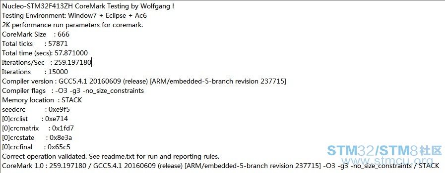

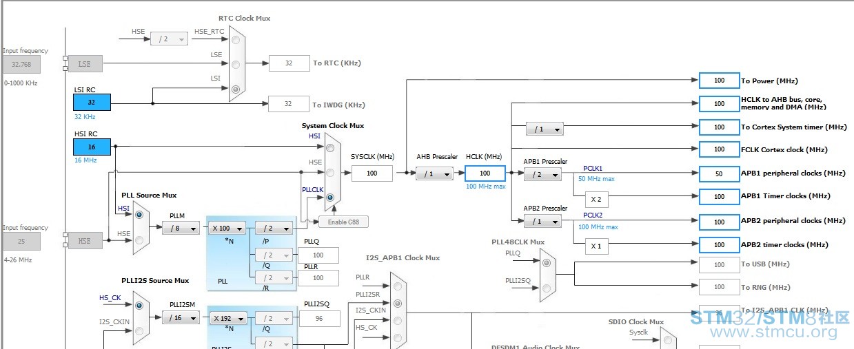

编译器参数优化:-O3 -g3
Coremark跑分结果:在迭代次数15000个单位量情况下
Nucleo144-STM32F413ZH在 Eclipse + Ac6 环境下 CoreMark跑分结果:6 j  N; E( q7 o
CoreMark 1.0 :   259.197180 / GCC5.4.120160609
