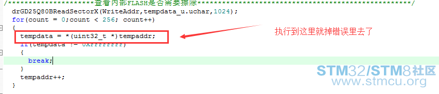

在做IAP升级程序的时候有段程序一执行就会跳入到HardFault_Handler中,求各位大神支个招,产生错误的代码如下:
地址在上层函数中已经限定,这个子函数只管编程1Kb的内部flash,基本流程是先看看这1K的空间是否被写过,没写过直接编程,写过就先擦除再编程
count如果是uint8,其值最大是255,那么永远也出不来for循环。
然后,tempaddr就会越位了。越位后访问了不该访问的地址,进而产生HardFault异常。
是UINT32_T
STM32F051 M0内核的
内部flash能这样直接读?不考虑总线时间吗?!
你可以一次性的读到一个内存中,然后在内存中再判断。
太占内存了,数据很大的,1024个字节
我试试看
正解,果然是这样
使用指针读取内容,不是任何位置都可以读取的
