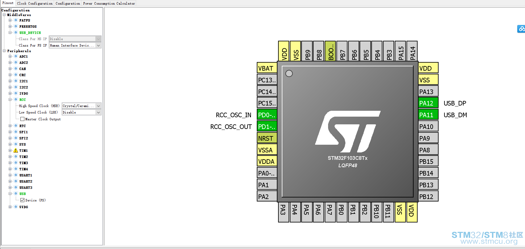

工程由stm32CUBE 生成

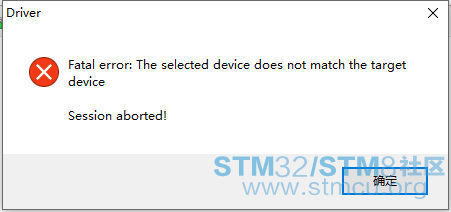

按调试下载就报错貌似说设备不匹配?

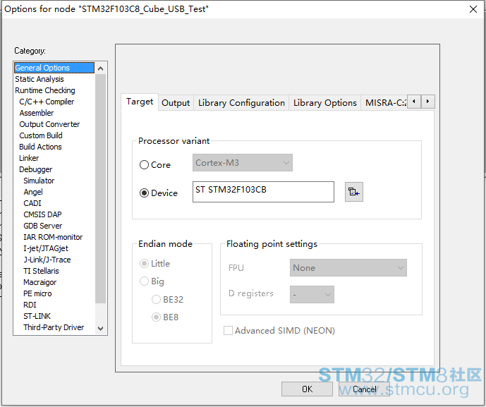

我工程设置的型号没错
求破

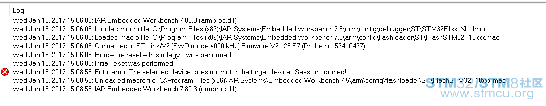

已经查明了这特么是iar 最新版本的bug。。

wenyangzeng 回答时间:2017-1-18 17:16:57
你的芯片型号在CUBE里是STM32F103C8,在IAR里是STM32F103CB。警告提示你选择的型号与目标型号不一致。

shcshc1234 回答时间:2017-1-19 22:27:30
wenyangzeng 发表于 2017-1-18 17:16
你的芯片型号在CUBE里是STM32F103C8,在IAR里是STM32F103CB。警告提示你选择的型号与目标型号不一致。 ...
然而你手动选择c8他也会读取cb的flash文件。。
shcshc1234 回答时间:2017-1-19 22:27:47
打完补丁后一切ok
