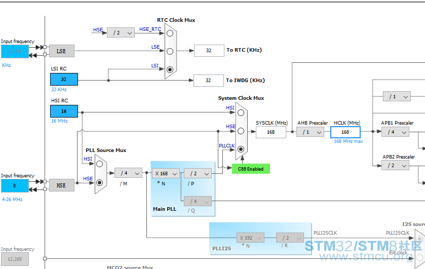

newphj 发表于 2017-1-19 16:09
谢谢。没有用Cube配置
没有用Cube配置也可以用Cube生成工程文件后参考配置时钟代码

wenyangzeng 回答时间:2017-1-19 17:48:22
  RCC_OscInitStruct.PLL.PLLSource = RCC_PLLSOURCE_HSE;
  RCC_OscInitStruct.PLL.PLLM = 4;
  RCC_OscInitStruct.PLL.PLLN = 168;
  RCC_OscInitStruct.PLL.PLLP = RCC_PLLP_DIV2;
  RCC_OscInitStruct.PLL.PLLQ = 4;
参考这些生成后的代码改一下试试
Dylan疾风闪电 回答时间:2017-1-19 19:38:15
二楼正解。
可以使用stm32cube生成。
也可以配置RCC等寄存器实现。

zoomdy 回答时间:2017-1-20 12:50:51
Cube是个好工具,推荐使用。可以省很多时间。
