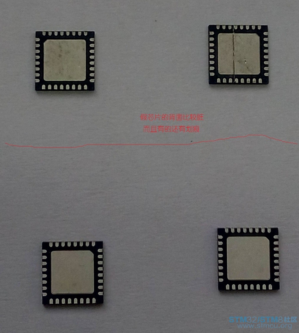

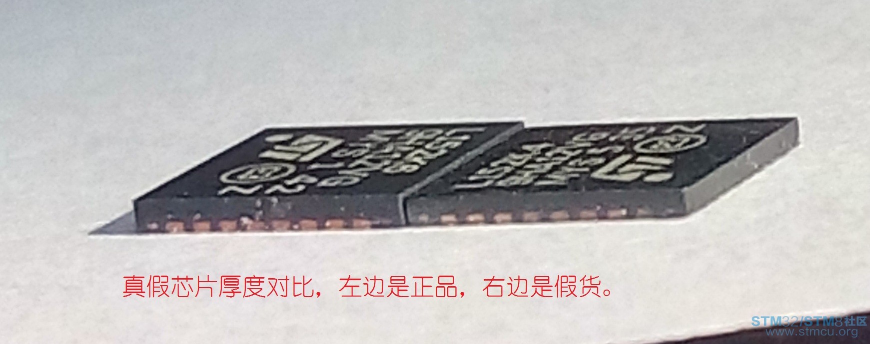

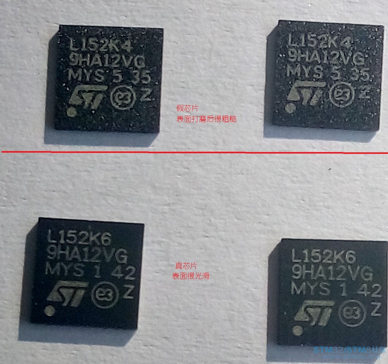

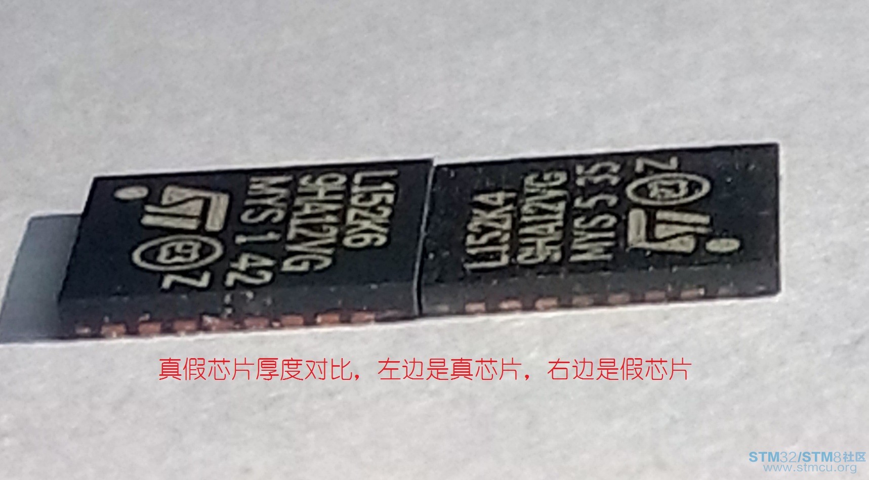

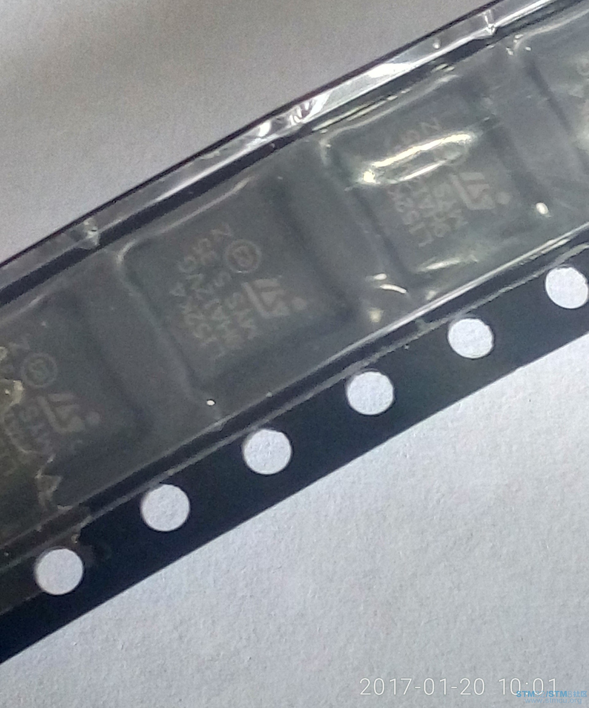

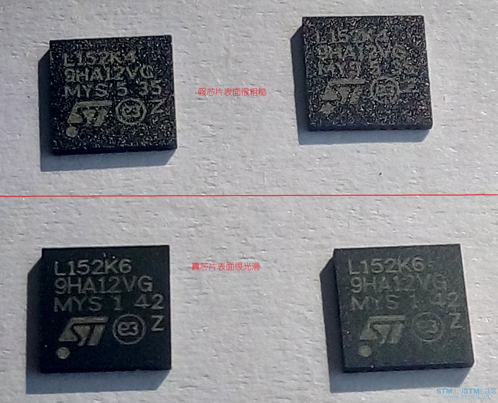

请各位同事警惕,现在市面上出现了假冒的STM8L152芯片。关于这个芯片的测试信息,请查看我前段时间发表的求助贴,因为我的项目 要用到STM8L152的LCD控制器,然后买回来的芯片不管怎么配置,LCD控制寄存器都始终初始化失败。寄存器值不更新,一直是复位时的值。& D( k% a9 c; g8 N% Z8 v. u
因为ST的芯片在编程仿真和下载调试时,不验证芯片序列号,所以仿真和下载都不报错。请问ST的FAE,能否提个建议给官方,以后ST的MCU能像PIC单片机一样,所有芯片在编程仿真和下载调试时,都先验证芯片序列号是否与设置一致,当读取到芯片序列号不对时,报错处理。这样也不至于因为芯片不对,而导致程序运行异常还找不到原因。因为有很多系列芯片的管脚功能相近,但内部具体功能可能有差异,就像我现在买的假8L152一样,我调试发现很有可能就是管脚完全兼容的8L151打磨的。但编程和仿真都不报错,警告也没有。# w" E+ y7 [$ j% r1 u2 V9 s2 t
附上真假芯片的对比图片。# f% j+ ?1 c7 W. C! a: ?+ B
假芯片的编带包装
假芯片的编带包装

芯片底面对比
芯片底面对比

芯片正面对比1
芯片正面对比1
% N, s1 V( O: n) r& e
芯片正面清晰照
芯片正面清晰照

厚度对比1
厚度对比1
6 C0 \6 y: u5 k$ Q( ?( L
厚度对比近照
厚度对比近照
