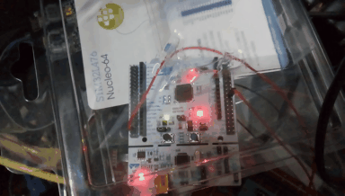

今天开始捣鼓STM32L476开发板,由于网上的开发方式都是使用CubeMX进行开发,因此很少有涉及官方库建工程方式的开发(今天晚上群里有大神提及LL库,Low Layer,低层次开发库,是必须用官方库来建工程的)。但是,我查了两天资料,发现虽然CubeMX的建库方式比较简单,但是CubeMX环境的搭建却是非常麻烦的事情,我通过百度搜索以及访问stmcu.com官网都找不到官方给出的L4XX系列的器件包(类似于Keil5的pack),原来网友们流行使用的L4XX包是在STM32Cube中文社区里面找的,里面的资源鱼龙混杂,光是跟L4有关的PDF文档就有好几页,更别说要找到器件包了。最终我放弃了使用CubeMX开发L4的想法(跟当初开发F4的遭遇一模一样),而是从官方给出的Demo例程入手。不看不知道,一看吓一跳,官方例程对于头文件的包装真是太可怕了,光是文件目录就有十几层,其中跟搭建工程息息相关的stm32l4xx.h,stm32l476.h,startup_stm32l476.s,system_stm32l4xx.h四个核心文件居然是放在不同的三个位置(握日!),而次重要的HAL和LL驱动文件包还放在了非常隐秘的位置!如果坛友们第一次搭建工程,没有一点递归思维的话,那么想找到四个文件以及驱动包至少需要半个小时,大大影响开发效率,这里我必须吐槽这点。L4的HAL工程创建过程跟F4的HAL工程创建过程大体是一样的,配置SYSTICK时都要注意使能计数器和中断handler函数,以及配置好系统时钟,这是最重要的!放上一份配置好SYSTICK的工程模版方便坛友进行开发! STM32L476RGT6点灯工程模版.zip (7.34 MB, 下载次数: 713)
