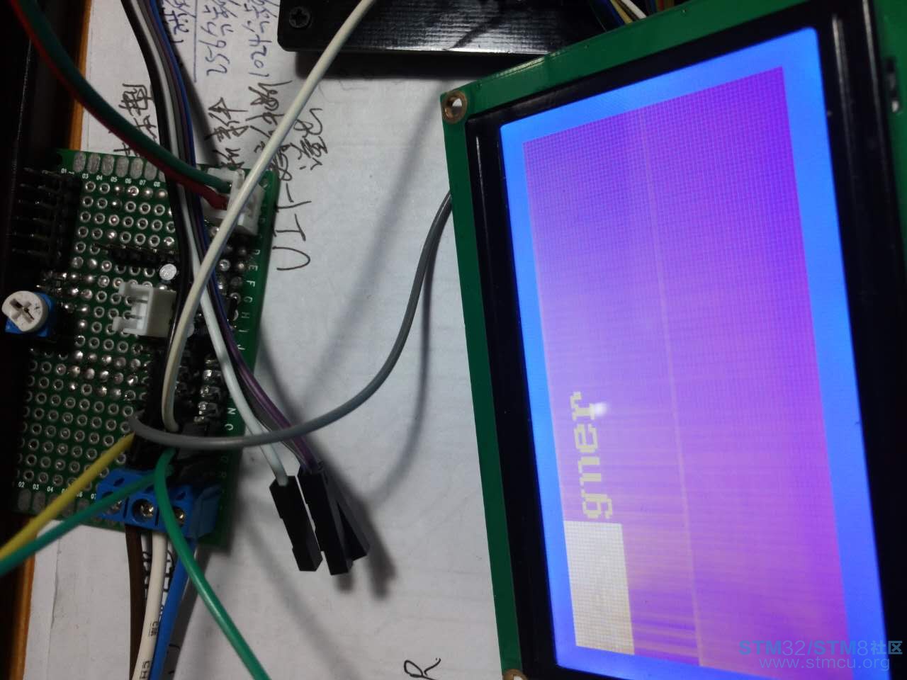

关于12864液晶屏移动光标的问题!!!求大神帮忙。
为梦想痴狂的守夜人 提问时间:2017-2-7 19:21 /
为什么执行  移动光标的程序 后为什么移动不成功,光标只是向右移动了一位然后就又回到第一位了,并且在第一位闪烁,按正常的话是  执行完移动光标程序后应该是在第二位闪烁,实在是搞不明白,由于不会传视频,只能上传一个大概的图片了。

zoomdy 回答时间:2017-2-7 20:11:08
你用的什么MCU,用的什么库驱动的,要想让别人替你搞明白,你自己先得把问题描述明白啊

为梦想痴狂的守夜人 回答时间:2017-2-7 20:17:27
zoomdy 发表于 2017-2-7 20:11
你用的什么MCU,用的什么库驱动的,要想让别人替你搞明白,你自己先得把问题描述明白啊 ...
stm8s207,这个不太重要吧,,,,  没用库函数,直接操作寄存器
/* 12864 发送数据函数 --------------------------------------------------------*/
void Send_Dat_12864(u8 Type,u8 Type1,u8 data)
  En_Low;
  if(Type)
    Dat;
  else
    Cmd;
  if(Type1)
    Read;
  else
    Write;
  Data_12864 = data;
  Delay_ms(5);
  En_High;
  Delay_ms(5);
  En_Low;
/* 12864 设置坐标函数 --------------------------------------------------------*/
void Send_Pos_12864(u8 X,u8 Y)
  u8 Pos;
  if(X == 0)
    X = 0X80;
  if(X == 1)
    X = 0X90;
  if(X == 2)
    X = 0X88;
  if(X == 3)
    X = 0X98;
  Pos = X+Y;
  Send_Dat_12864(Cmd_12864,Write_12864,Pos);
/* 12864 初始化函数 ----------------------------------------------------------*/
void LCD12864_Init(void)
  Send_Dat_12864(Cmd_12864,Write_12864,0x0c);
  Send_Dat_12864(Cmd_12864,Write_12864,0x30);
  Send_Dat_12864(Cmd_12864,Write_12864,0x01);
main()
  LCD12864_Init();      //LCD1602初始化
  while(1)
    Send_Pos_12864(0,0);
    while(str[num] != '\0')
      Send_Dat_12864(Dat_12864,Write_12864,str[num]);
      Delay_ms(5);
      num++;
      Send_Dat_12864(Cmd_12864,Write_12864,0x06);
      Send_Dat_12864(Cmd_12864,Write_12864,0x94);

tiryli88 回答时间:2017-11-15 18:15:47
ST7920横向坐标是以“字”为单位的,程序设计的时候要特别注意。
