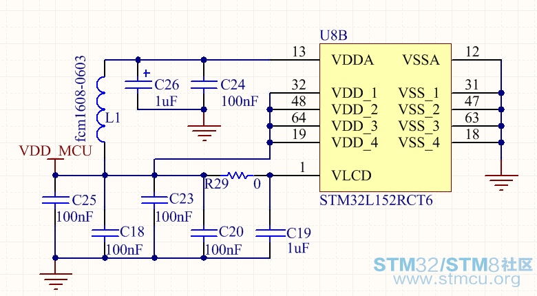

yukaigogogo 回答时间:2017-2-8 17:25:16
可以参数官方评估板的原理图

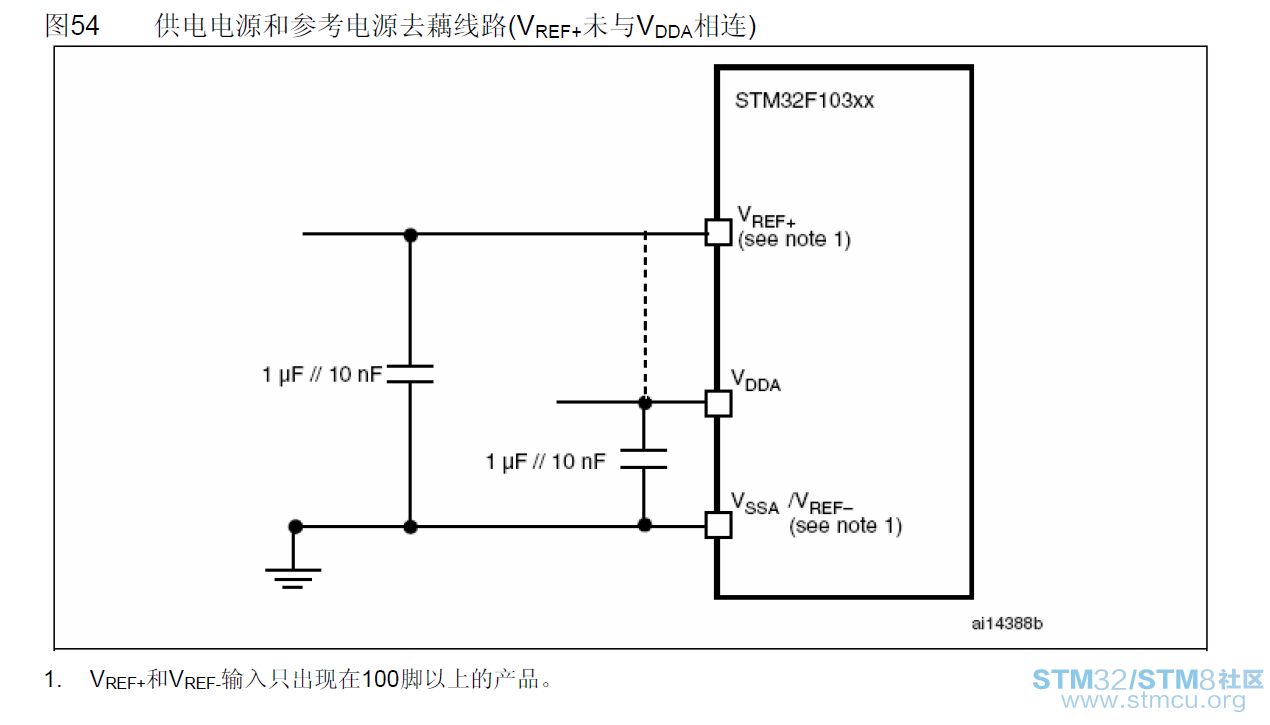

any012 回答时间:2017-2-9 09:13:28
谢谢各位。
查手册,看到了建议是1uF和10nF并起来。

haofengsiji 回答时间:2018-11-23 18:06:04
any012 发表于 2017-2-9 09:13
谢谢各位。
楼主能告诉我这个东西在哪个手册里么?
any012 回答时间:2018-11-24 09:24:50
haofengsiji 发表于 2018-11-23 18:06
楼主能告诉我这个东西在哪个手册里么?
不好意思,数据太久了,我也忘了从哪里截的图了。
你可以参考下AN2586,STM32F10x硬件开发使用入门,有类似内容。
haofengsiji 回答时间:2018-11-24 14:17:49
你可以参考下AN2586,STM32F10x硬件开发使用入门,有类 ...
谢谢楼主了,我找到参考了,是AN4488 STM32硬件开发入门
