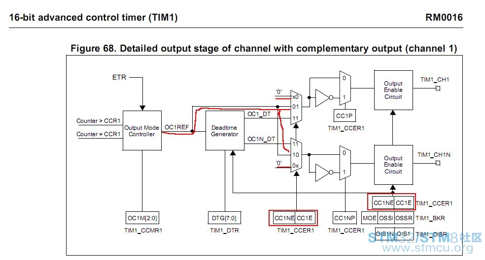

我现在正常输出一个互补的pwm,如果我选择强制输出低电平模式,那么pwm信号会变低,究竟哪个通道(主通道还是互补通道)受到影响,我看手册上也没说明。

没说清楚,你用什么MCU,翻看以往你发的帖子,应该用的是STM8S103。那么在用户手册中有这么一个图,请仔细研究一下。

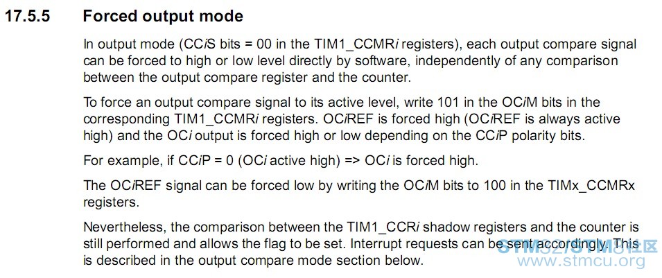

强制输出时,OC1M=101时OC1REF为1;OC1M=100时OC1REF为0。
当CC1NE、CC1E值为11的时候,是互补输出。CC1_DT、CC1N_DT接入到双通道的信号源选择多路复用器,并且双通道都使能输出,输出信号极性是正向,还是反向取决于双通道各自的极性选择位CC1P和CC1NP。
设定OC1REF为1
当CC1NE、CC1E值为00的时候,信号不允许输出,尽管在前极选择器已经选通,但是在最后一级使能位即关闭了。
当CC1NE、CC1E值为10的时候,只有CC1NE有效,即TIM1_CH1N通道能输出。此时如果CC1NP为0,那么TIM1_CH1N输出1(即OC1REF的值);当CC1NP为1时,输出0。
当CC1NE、CC1E值为01的时候,只有CC1E有效,即TIM1_CH1通道能输出。此时如果CC1P为0,那么TIM1_CH1输出1(即OC1REF的值);当CC1P为1时,输出0。

我现在已经用CH1通道输出一个互补pwm,定时器不是有强制置低模式吗,我想知道对于互补来说哪个通道会受影响
