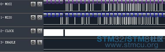

xmshao 发表于 2017-2-14 10:18 具体哪个STM32系列的芯片? 工作在什么模式? 查查相关芯片系列的勘误手册,看有无相关描述。 ...
1453111536 发表于 2017-2-14 11:32 f407ve 看过勘误手册没有相关的 而且这种情况只在低频率出现
xmshao 发表于 2017-2-16 14:34 哦 它工作在什么哪个模式?主模式?从模式? 什么样的配置?
1453111536 发表于 2017-2-17 09:56 从模式
或者有什么可能,提下意见吧
f407ve
看过勘误手册没有相关的
而且这种情况只在低频率出现
从模式
