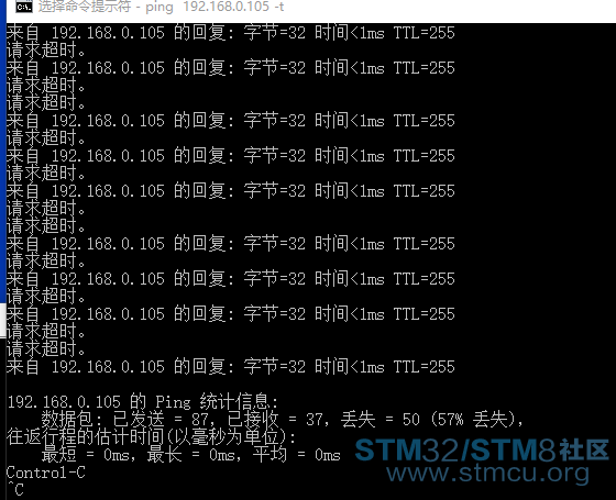

hpdell 回答时间:2017-2-15 22:23:11
zoomdy 发表于 2017-2-15 18:59
只能说明你的PHY在工作,通信是否正常还跟MCU和程序有关系
你好,目前ping可以ping通了,只是丢包严重啊

zoomdy 回答时间:2017-2-16 18:01:57
响应时间<1ms,说明开发板没什么问题,丢的包应该是真丢了或者传输出错了,检查网线、接头等,还有检查局域网的繁忙程度,ping一下同一个局域网内的其它主机,看看什么情况。
