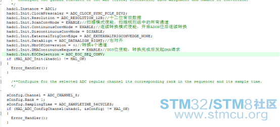

海迹天涯 回答时间:2017-2-17 16:43:52
使用STM32F2xx系列连续采样多通道ADC时最好使用DMA模式,当每个通道转换完成后自动将转换值保存到目标地址中,其配置代码如下:
file:///C:\Users\ADMINI~1\AppData\Local\Temp\ksohtml\wpsD253.tmp.jpg

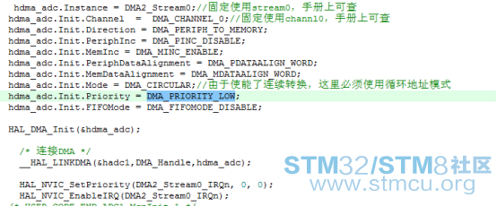

由于使用到DMA,因此还要配置DMA的相应功能,配置代码如下:
file:///C:\Users\ADMINI~1\AppData\Local\Temp\ksohtml\wpsD254.tmp.jpg

至此ADC的DMA连续多通道转换配置完成,可以调用HAL_ADC_Start_DMA(&hadc1,ADC_ConvertedValue,ADC_NUMOFCHANNEL);启动转换;

意思是:当设置为0时,整个常规序列转换完成后置位EOC,当设置为1时,常规序列组中每个通道转换完成后置位EOC。

这个是我自己做多通道连续采集总结的经验,分享给你吧
图1
图1
