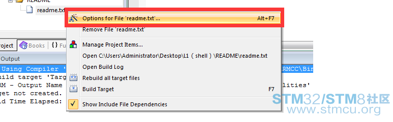

(1)右击readme.txt--->option for File 'readme.txt'...

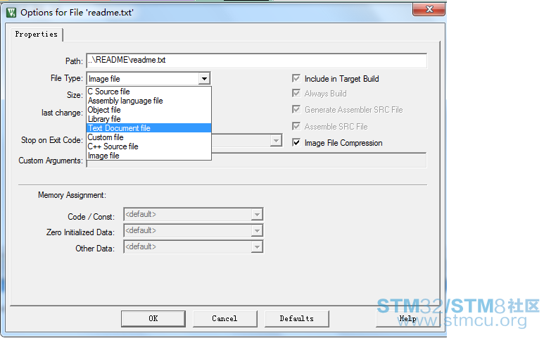

, x$ U' b6 Z2 w3 Q: f% n" ~3 `5 ^(2)将文件类型 file type修改为 Text Document File即可。3 ]6 T# p' w7 K; `) y$ e. `
       3.png   _4 y: V7 y( z! N+ A: J

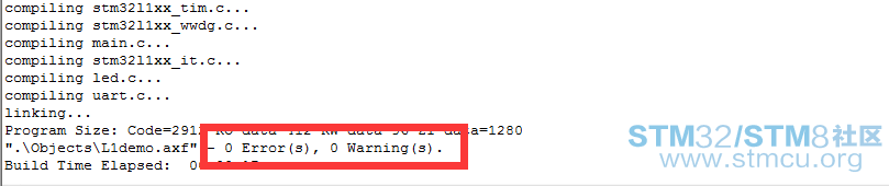

(3)再次编译,编译成功。; g0 s4 y1 i+ w) C( T. n( c
       4.png 4 {% Q3 p* }* N9 \2 b3 Z: m
