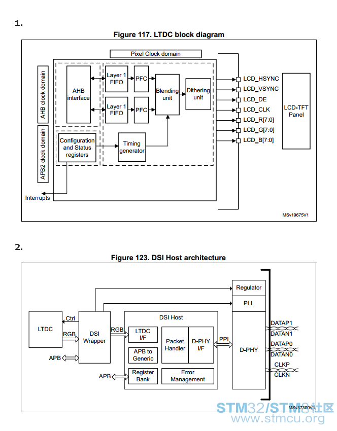

       DSI-MIPI接口驱动LCD主要涉及到了外设有DSIHOST、LTDC、FMC(SDRAM)、DMA2D等。前2个外设DSIHOST、LTDC主要是数据传输控制接口;FMC(SDRAM)主要用于LCD的缓存使用;DMA2D是一个LCD专用的DMA,可实现方便快速的图像图层显示控制,在不占用CPU的情况话显示图片、文字等功能。虽然看起来可能设置比较复杂但是好在ST的开发包里面提供很多详细的配置例子,除此之外使用CubeMX也能通过图形的界面进行LCD驱动的配置,这都给我们入门学习这些新的外设提供了很多便捷。
    通过下面的DSIHOST和LTDC的框图可以总体上对这个接口有个大致的了解:

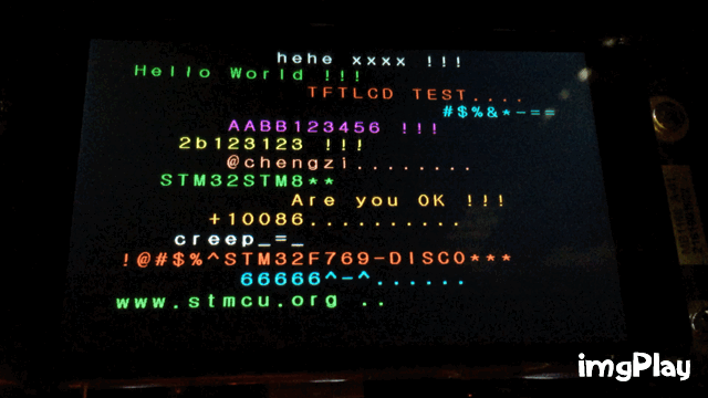

我们的测试是在LCD上滚动显示一些字符,这些字符可以通过串口发送进行修改,类似“弹幕”一样,下面是初始化后显示的滚动字符

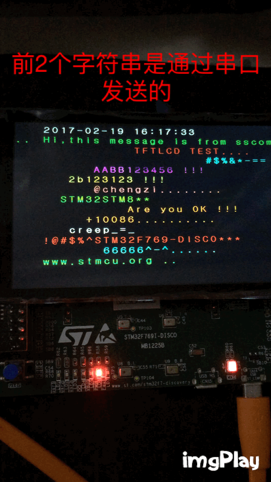

我们通过串口发送2个“弹幕”试下:分别为  “2017-02-19 16:17:33”   “Hi,this message is from sscom...”
串口的接收函数使用的是前面帖子介绍的 超时中断接收不定长字符串。

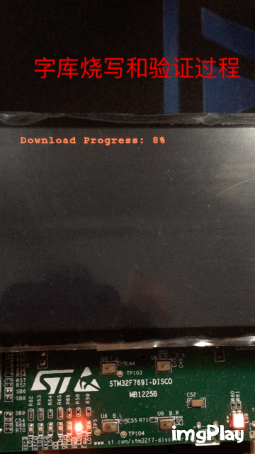

  2、QUADSPI 和中文字库
    板载上有个NorFlash使用QUADSPI 接口可用于汉字库和图片的存储,我们将汉字库存在Norflash总然后利用QUADSPI 接口的memory-map 功能可以直接读取汉字进行显示,在程序中初始化后NorFlash之后通过内部的FLASH将汉字库写入到NorFlash之中然后在进行验证字库是否正确。
  1. BSP_QSPI_Init();
  2.         CopyFont2NorFlash();
  3.         BSP_QSPI_EnableMemoryMappedMode();
  4.         CheckGBKFont4NorFlash();

烧写和验证:

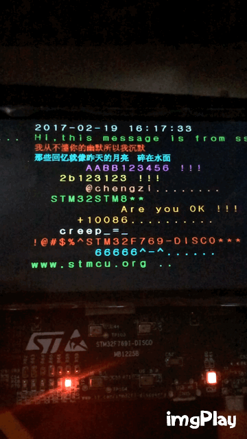

我们发送2个中文字符串试下:

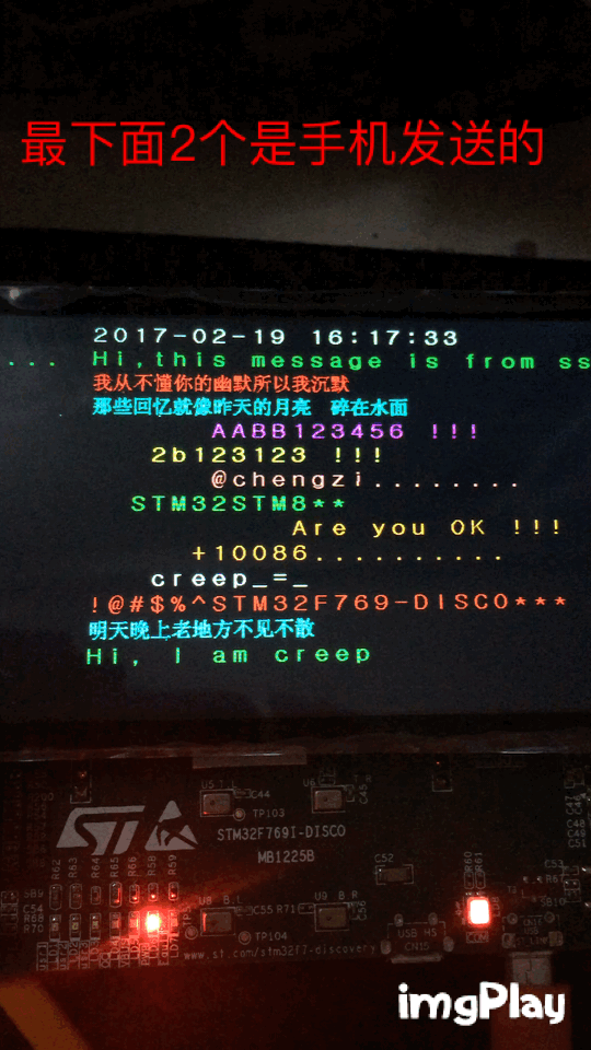

3、手机发送“弹幕”

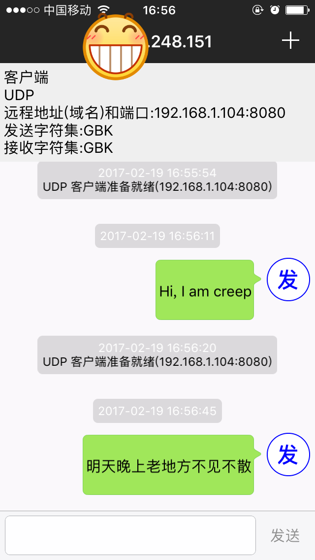

    如果只能用电脑发送不能用手机发送弹幕,那绝对不是一个好弹幕,之前的帖子里面我们介绍了板载有个wifi模块的接口,通过这个接口我们
可以发送数据到LCD显示,我是通过建立一个UDP连接进行数据通信的。关于esp8266的AT命令和使用方法可以参考前面的帖子 。同样wifi接口的串口也是使用超时中断完成的。具体代码如下;

  15.         /* get rx data len */
  16.         len = huart->hdmarx->Instance->NDTR;
  17.         WIFI_Rxlen = RXBUFFLENGTH - len;
  18.                           if(WIFI_Rxlen && WIFI_Init_Sta)
  19.                                 {
  20.                                         if(strlen((char*)WIFI_RxBuff))
  21.                                         {
  22.                                                 if(WIFI_Rxlen > RXASCIIMAX) WIFI_Rxlen = RXBUFFLENGTH;
  23.                                                 if(Display_pos_dn == 0)Display_pos_dn = 14;
  24.                                                 Display_pos_dn--;
  25.                                                 memset(Display_Buff[Display_pos_dn],0,101);
  26.                                                 memcpy(Display_Buff[Display_pos_dn],WIFI_RxBuff,WIFI_Rxlen);
  27.                                         }
  28.                                 }
  29.         /* Process Unlocked */
  30.         __HAL_UNLOCK(huart->hdmarx);
  31.
  32.        huart->hdmarx->State = HAL_DMA_STATE_READY;
  33.       HAL_UART_Receive_DMA(huart, WIFI_RxBuff, RXBUFFLENGTH);
  34.                         WIFI_CMD_Response_Sta = ENABLE;
  35.     }
  36. }
手机发送的“弹幕“如下;
LCD 显示如下:
  当然截止到目前这还不算是个好的弹幕,这只能一个人自娱自乐,好的弹幕应该是很多人都能发。其实这样也不是很难,如果有个公网IP然后在路由器中做个端口映射那就在外面直接连上wiif模块发送弹幕了。上面有些GIF图片可能较大会加载较慢。
      4、总结
    最后我们看下main 函数:
  1. int main(void)
  3.         uint16_t x0,t;
  4.   CPU_CACHE_Enable();
  5.   HAL_Init();
  6.   SystemClock_Config();
  7.         USART1_Init();
  8.         My_ESP8266_Init();
  9.         HAL_Delay(200);
  10.         ESP8266_Establish_UDP();
  11.         ResetReciverBuff();
  12.   BSP_LCD_Init();
  13.   BSP_LCD_LayerDefaultInit(0, LCD_FB_START_ADDRESS);
  14.   BSP_LCD_SetTextColor(LCD_COLOR_RED);
  15.         BSP_LCD_Clear(LCD_COLOR_BLACK);
  16.         BSP_LCD_SetBackColor(LCD_COLOR_BLACK);
  17.         BSP_QSPI_Init();
  18.         CopyFont2NorFlash();
  19.         BSP_QSPI_EnableMemoryMappedMode();
  20.         CheckGBKFont4NorFlash();
  21.         HAL_Delay(500);
  22.         BSP_LCD_Clear(LCD_COLOR_BLACK);
  23.
  24.         for(t = 0;t < 14;t++)
  25.         {
  26.                 memcpy(Display_Buff[t],TextBuff[t],strlen((const char*)TextBuff[t]));
  27.         }
  28.   while (1)
  29.   {
  30.                 for(x0 = 0;x0 < 800;x0++)
  31.                 {
  32.                                 for(t = 0;t < 14;t++)
  33.                                 {
  34.                                         BSP_LCD_SlideShow(x0,10 + 30*t,t);
  35.                                 }
  36.                 }
  37.   }
  38. }
          在上面的main函数中我们先初始化了串口1用于在电脑上进行发送“弹幕”,然后又初始化了串口WIFI模块ESP8266模块,初始化了WIFI模块和手机建立一个UDP连接,此时首先你应该知道自己的手机的IP地址和WIFI的IP地址,在用wifi模块建立UDP连接的时候我省略了输入路由器的SSID和密码的步骤如果你的模块也配置连接过路由器,这个也能省略否则要自己添加上这个步骤。然后就说初始化LCD的模块部分,最后就是将汉字库通过内部FLASH烧写到NORFALSH中,因为烧写字库要下载很大的BIN文件比较浪费时间,所以烧写字库进行一次即可,代码中我通过宏定义来设置要不要进行字库的烧写,限于时间和篇幅限制还有很多细节帖子中没法详细描述,具体可以测试参考代码,代码写的比较简陋只用于演示验证作用。
