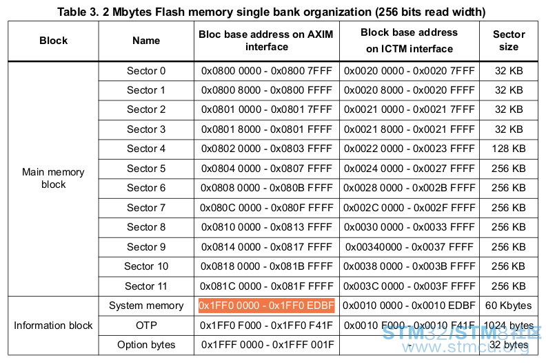

调试的时候总会发现 PC指向 0x1ff0xxxx,而没有在我设置的断点处中断。调试后RESET,PC固定指向0x1ff00210。
0x1ff0xxxx是System memory区域。
2017-02-22 19:07:40的屏幕截图.png
多谢提醒。这个我注意到了,但我不明白为什么PC会指向system memory内。
板子的BOOT0、BOOT1都接GND了,启动方式应该也没有问题。
