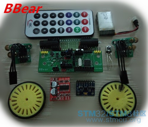

  先上个全家福:
控制方面采用的红外遥控~

刚才提到了模块化的问题,在设计中,我尽可能的将能够安装的模块都采用模块化方式处理,这样就算以后不用小车了,它的很多模块都是可以放到别的地方继续使用的。
我专门把所有东西都拆开后照了张照片:
列一下部分物料清单:
一个核心板,
一个mpu6050陀螺仪加速度计,
一个电机驱动,
两个空心杯电机减速马达,
两个3d轮子,
一个红外遥控器,
一块锂电池,
一个红外接收管
8 n8 B) d$ `9 P6 W

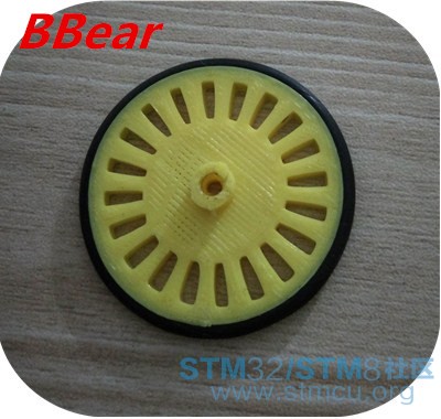

刚才提到3d打印,感谢网友的协助才得以实现,下面放上图片:

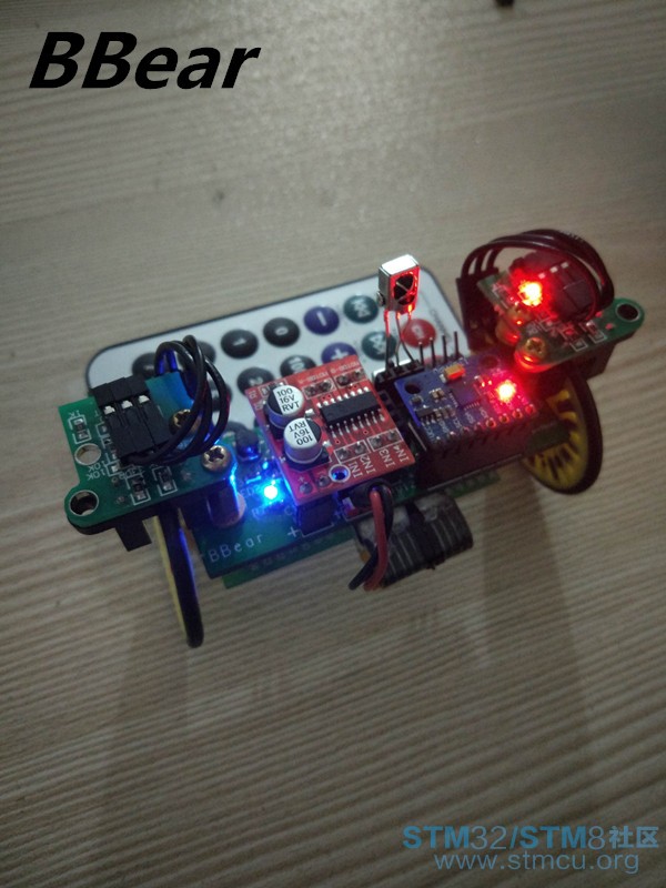

七七八八说了那么多,没有视频说个毛线,在这里录了几个小视频,让大家见笑了:
右转弯:
左转弯:
前进后退:

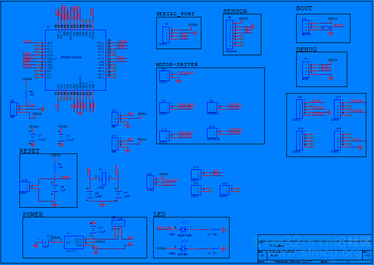

之前说的PCB原理图今天补充上来:
小车主板原理图:
