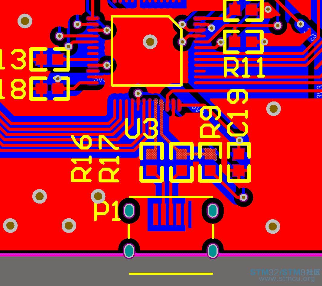

用的stm32f103做的主控,通信接口用的HID通信方式,使用的stm32自身的硬件外设。接口是用的MicroUSB,通过一根3米长的MicroUSB数据线连接到电脑。
后来测试发现,同样的硬件和线,有的电脑可以正常通信,有的电脑识别不到。而且,有些电脑是刚开始正常,有时就提示驱动安装不正常(这里使用的是免驱的方式)。再隔一段时间用,又可以正常使用了。不清楚具体是什么问题,请各位大神指点一下。会是硬件的原因,还是线的原因,又或者是上位机处理的原因。

线要短,质量要好。线质量好的话,5、6米都不成问题,我买的好线测试10米都正常,全速USB。 最好是USB供电,看你图上,电源脚是空的,那就是从外部适配器供电的吧。 R16、R17用的多大的,一般是22或33,1.5K上拉电阻接到靠近USB口的地方。 如果做产品的话,USB口共模电感和ESD都加上。

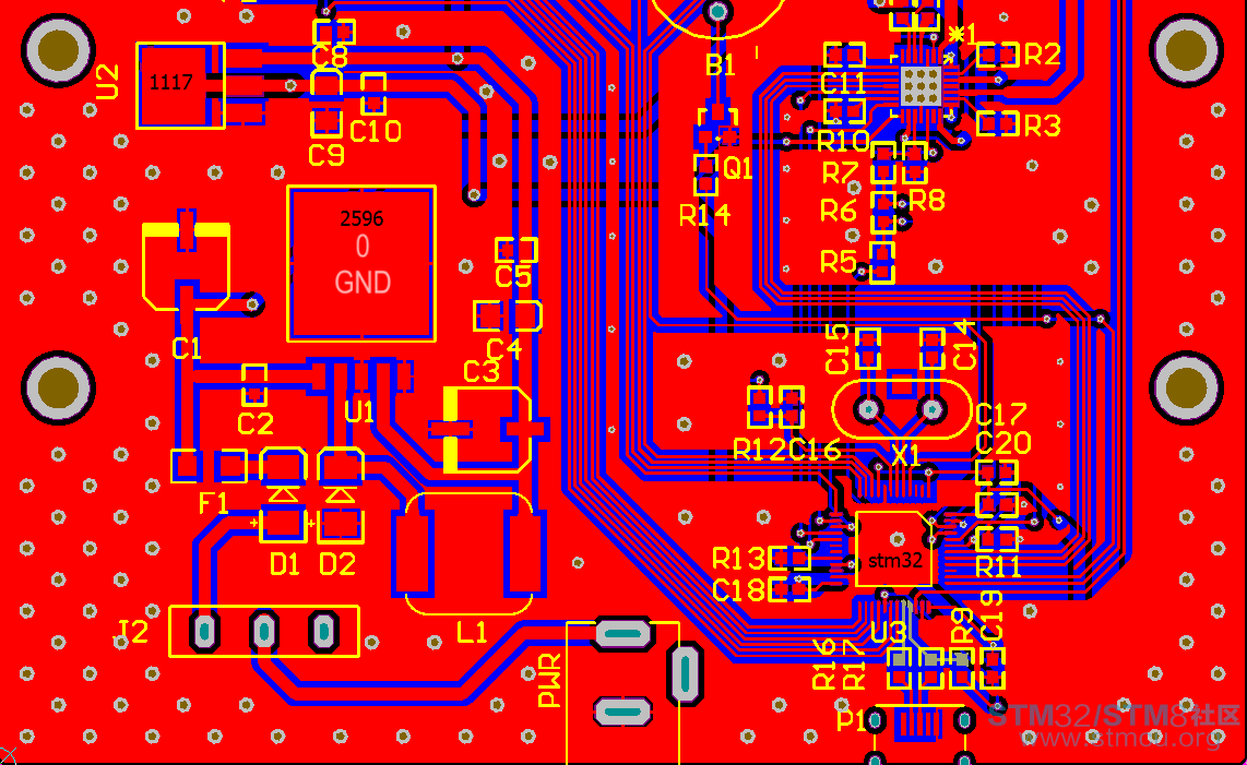

R16和R17用的22,今天联系了一下ST分销商的技术,他们说这个片子用HID通信时,如果Windows系统是盗版的,有时就会遇到无法连接的问题。这个说法也是醉了。还有好像有增大USB传输信号的芯片,可以增强对不同电脑的兼容性,这个您有了解吗?有没有推荐的型号?

发张全一点的图吧,你的电源处理、滤波、去耦可能有问题。只要能在一台稳定工作,那么软件没问题。根据你的描述,要么线,要么电源问题。

leekuip 回答时间:2017-3-6 09:17:30
toofree 发表于 2017-3-3 19:00
发张全一点的图吧,你的电源处理、滤波、去耦可能有问题。只要能在一台稳定工作,那么软件没问题。根据你的 ...
