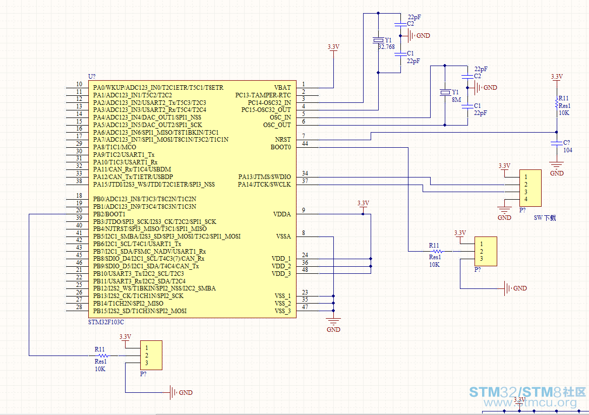

zhao.zhao 发表于 2017-3-4 20:55 1、开发板的话,IO引脚得引出来; 2、VDD1VDD2VDD3和VDDA对地接四个0.1UF的退耦电容。 3、既然用了SW下载接 ...
3、既然用了SW下载接口,那就把BOOT0直接接地,楼主想法很好,可以用2种下载模式;实际这个不实用,BOOT0直接接地可以避免以后跳线忘了,产生问题。
4、R11可以不用;
谢谢你
