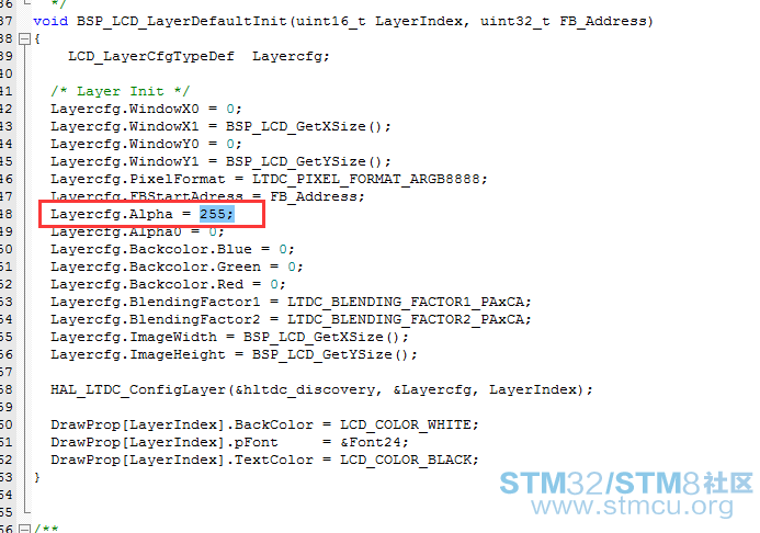

请教下,st官网提供的LTDC 驱动库,不能够选择透明 ??
hpdell 提问时间:2017-3-4 20:05 /
请教下,st官网提供的LTDC 驱动库,不能够选择层 ??
也就是只能在初始化时现在一次,
  BSP_LCD_SelectLayer(1);
  BSP_LCD_LayerDefaultInit(1, LCD_FRAME_BUFFER_LAYER1);
  BSP_LCD_Clear(LCD_COLOR_WHITE);
  BSP_LCD_SetColorKeying(1, LCD_COLOR_WHITE);
  BSP_LCD_SetLayerVisible(1, DISABLE );
  // 默认使用 第一次,也就是设置为0层
  /* Set Foreground Layer */
  BSP_LCD_SelectLayer(0);
  /* Background Layer Initialization */
  BSP_LCD_LayerDefaultInit(0, LCD_FRAME_BUFFER_LAYER0);
  BSP_LCD_SetLayerVisible(0, ENABLE);
  /* Enable the LCD */
  BSP_LCD_DisplaySwitch(LTDC_DISPLAY_ON);
  /* Clear the LCD Background layer */
  BSP_LCD_Clear(LCD_COLOR_BLACK);
修改成如下函数可以,但是不能够选择透明色,请教下改如何修改??下面这个函数只能选择层

xmshao 回答时间:2017-3-6 17:49:42
你可以参考下面代码:
。。。stm32cubef4\STM32Cube_FW_F4_V1.14.0\Projects\STM32F429I-Discovery\Examples\LTDC\LTDC_Display_2Layers
hpdell 回答时间:2017-3-7 17:23:52
xmshao 发表于 2017-3-6 17:49
你可以参考下面代码:
。。。stm32cubef4\STM32Cube_FW_F4_V1.14.0\Projects\STM32F429I-Discovery\Example ...
你好,貌似没有看懂啊,能否说说他的透明功能是如何设置的啊 ??
