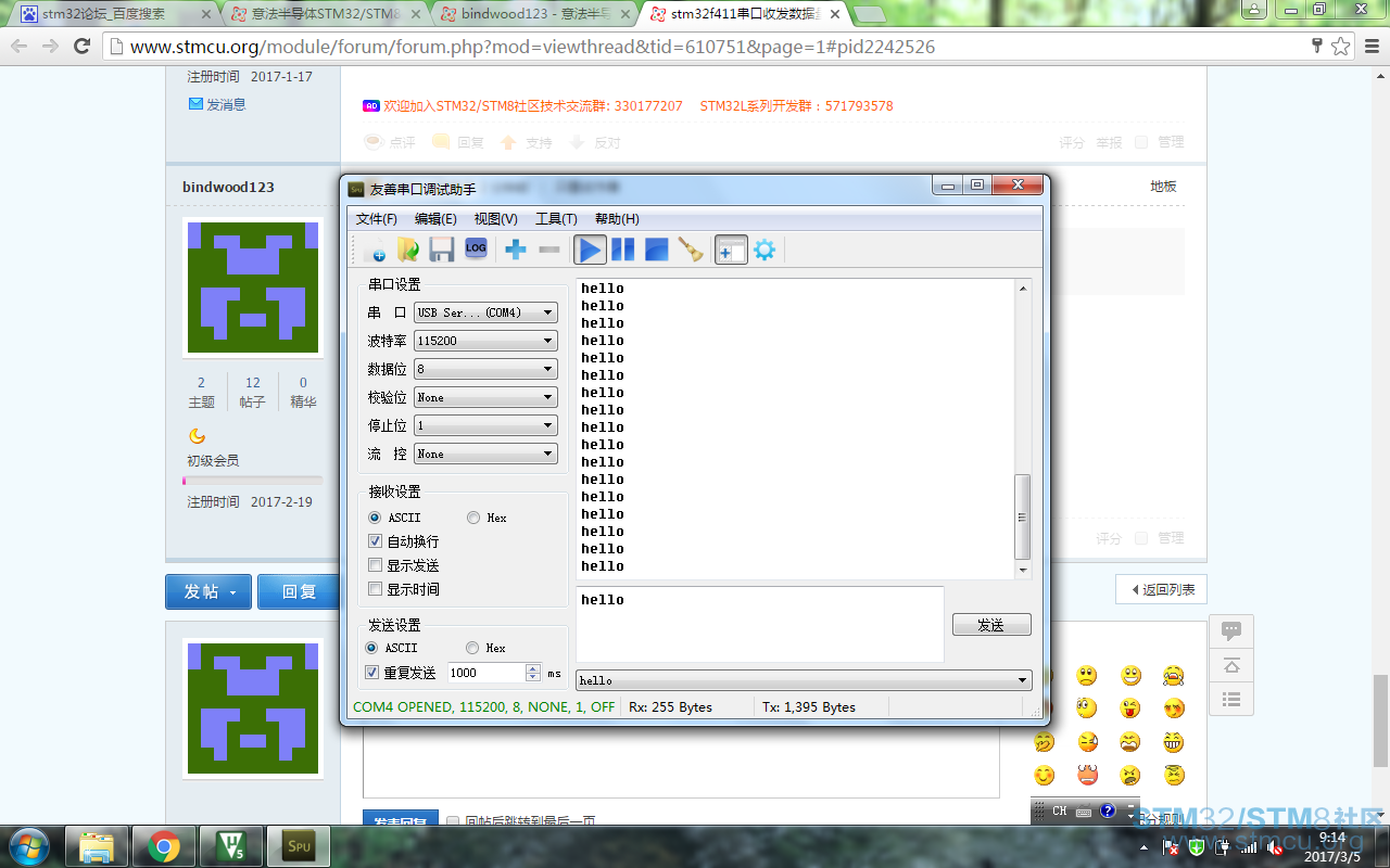

用串口1进行通信,上位机用串口调试助手发送数据并进行接收,结果发现上位机接收到的数据少于上位机发送的数据,也就是stm32接收数据有丢失现象,请帮忙看一下代码哪里出了问题。

bindwood123 回答时间:2017-3-5 09:11:46
zoomdy 发表于 2017-3-4 21:46
这两行代码功能重复了吧
代码修改了,数据还是丢。
bindwood123 回答时间:2017-3-5 09:17:27
感觉丢的更多了。
