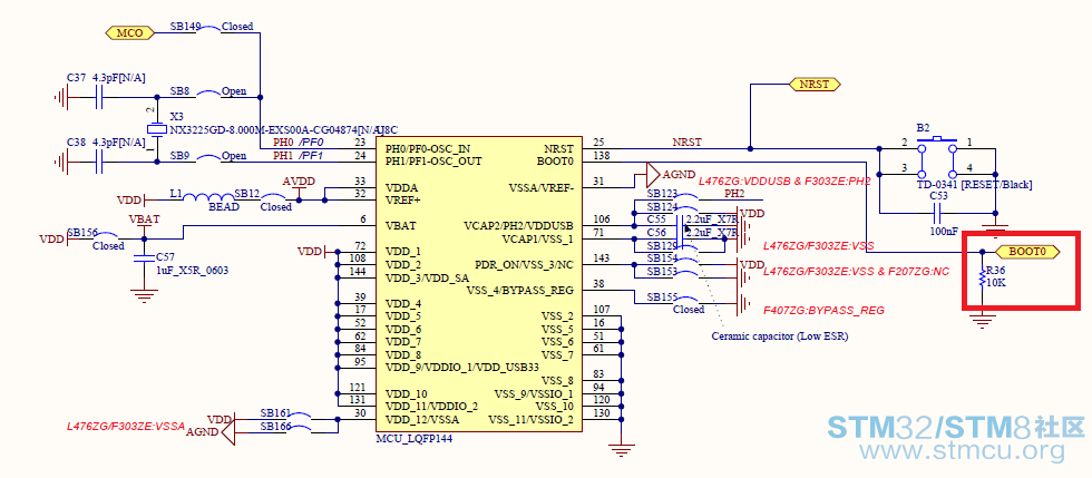

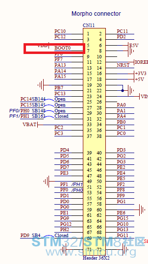

Paderboy 回答时间:2017-3-7 17:40:28
这是767zi的原理图,boot0 已经引出来了。。把boot0 接3.3v 然后用
ST flash loader demostrator 接到串口1(自己找对应的引脚)上刷个固件就好。。
原理图 MB1137.pdf (3.2 MB, 下载次数: 8)
