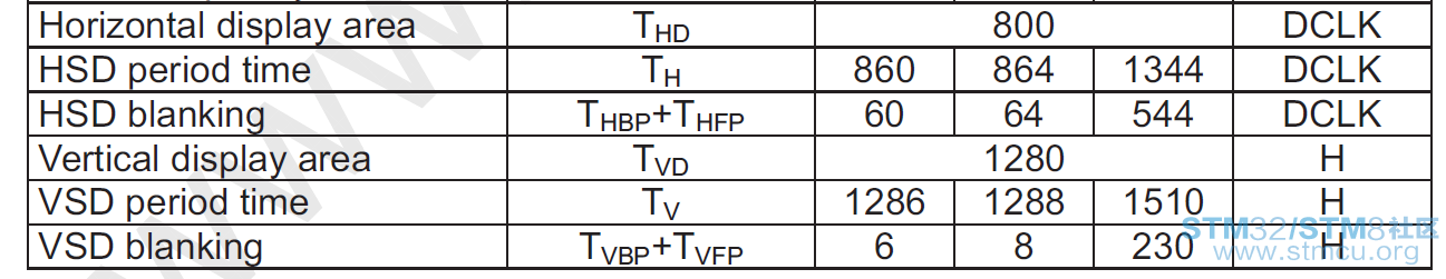

根据资料介绍
HBP+HFP      64(type)
VBP+HVFP      8(type)
按照资料给出的这个参数,那 HBP, HFP, VBP, VFP 的值具体该如何来定啊 ???
也没有给出 HSW,VSW的参数,是不是没有给出的就不使用, 还有这些一起给出的,是不是只要总的和是那么多久可以了 ??

其实这个要求不严的,找个相近的屏参,比如1280X720改下主分辨率部分参数即可。
