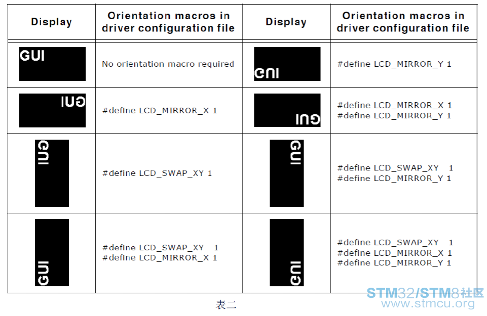

1) 利用GUI_SetOrientation()和相对应的宏参数GUI_MIRROR_X,GUI_MIRROR_Y,GUI_SWAP_XY
2)利用LCD_MIRROR_X,LCD_MIRROR_Y,LCD_SWAP_XY

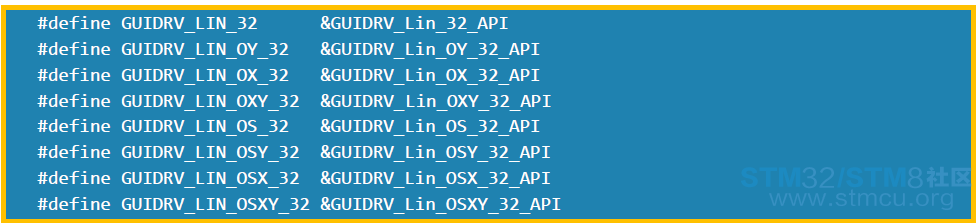

3)可以选择不同的驱动函数GUIDRV_LIN_32,GUIDRV_LIN_OX_32等,此种方法只是基于LTDC屏的写的,所以只能用在LTDC屏,如下

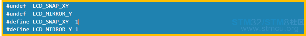

查看LCDConf_stm32f429i_disco_MB1075.c中代码发现驱动程序中有如下的定义,也就是上文提到的方法二,客户基于这宏进行了修改,但是屏幕旋转功能并没有生效。
通过跟踪代码,发现这些宏在代码中并没有用到,所以客户在修改这些宏定义是完全不会起作用的,然后通过代码调试,发现可以通过

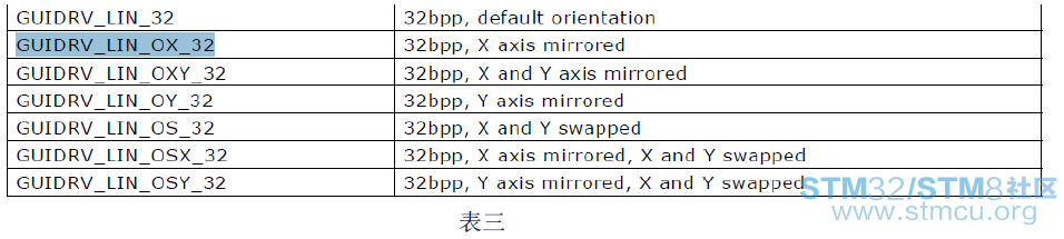

此行驱动的选择中的宏DISPLAY_DRIVER_0来设置屏幕的旋转功能也就是我们说的第三种方法,
可以找到对应的宏定义
可以修改宏DISPLAY_DRIVER_0 对应的参数设置成如下就查找对应的表,就可以得到相关的显示效果。 其他的宏定义在文件GUIDRV_Lin.h如下

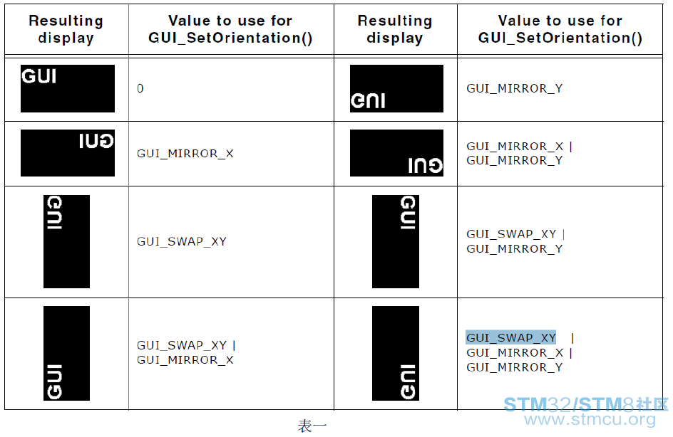

4)另外客户又询问了如何在FMC屏实现GUI界面的旋转功能,查找对应的代码发现有GUI_MIRROR_X,GUI_MIRROR_Y,GUI_SWAP_XY相关的宏定义,如是用GUI_SetOrientation()函数去设置,发现不能起作用,并且此函数返回值一直是1,有看相关的资料,怀疑是为GUI分配的虚拟内存不够,但是加大内存也是返回1,查看LCDConf.c文件中的code发现有如下定义可以取代GUI_SetOrientation()函数的功能
对照表一中的参数修改即可得到对应的显示效果。
