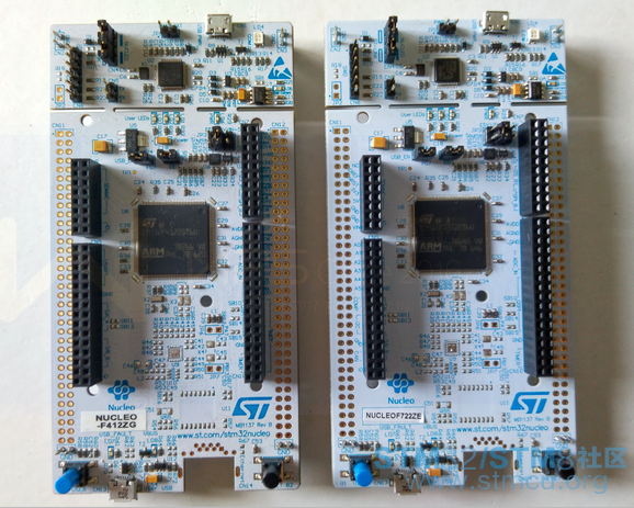

    兴致之余又将它与手头的F412进行了一下对比,除了那颗更年轻的芯,单从外观实难加以区分,其外观对比如图1所示。

图1  F722与F412开发板的外观对比

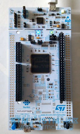

       对F722有了大致的了解后,就来看一下它的上电演示效果吧,将开发板的CN1与电脑的USB口用USB线连接后,就可见到绿色的电源指示灯LD6被点亮,说明已成功上电。此时相伴的还有红色的LD4和LD3被点亮,说明串行通讯口已就绪,而演示程序也已被启动,如图2所示。
再触动蓝色用户键的情况下,则会切换指示灯的顺序和闪烁频率。指示灯的切换顺序为LD3->LD2->LD1->LD3,频率则由快到慢。如果你使用过F412开发板,会发现两者在初始DEMO上也是完全一样的。
图2  F722上电效果

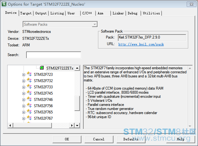

本人习惯采用KEIL,为此到KEIL的官网http://www.keil.com/dd2/pack/#/eula-container下载驱动包Keil.STM32F7xx_DFP.2.9.0.pack,并进行安装。在安装后,即可在keilD的芯片选型表中见到F722的身影,如图3所示。
6 l: \* u4 b2 j( z, T
图3 芯片选型

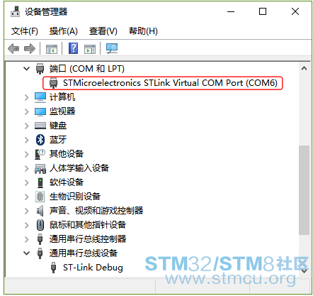

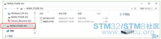

然后到ST官网http://www.st.com/content/st_com ... re/stm32cubef7.html下载相应的例程包STM32Cube_FW_F7_V1.6.0,并进行解压安装。对ST的老用户,由于先前已安装过ST-LINK/V2-1的驱动,此时一旦为开发板上电,就会见到已虚拟出的盘符为“NODE_F722ZE”的U盘和虚拟串口COM6,如图4和图5所示。

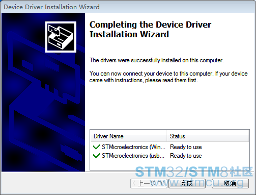

否则需要下载STSW-LINK009(适用于Windows7, Windows8, Windows10等系统),并进行解压和安装,安装的界面如图6所示。只有在安装驱动的情况下,才能在图7的界面中见到调试器的类型名称。

图7 完成驱动安装

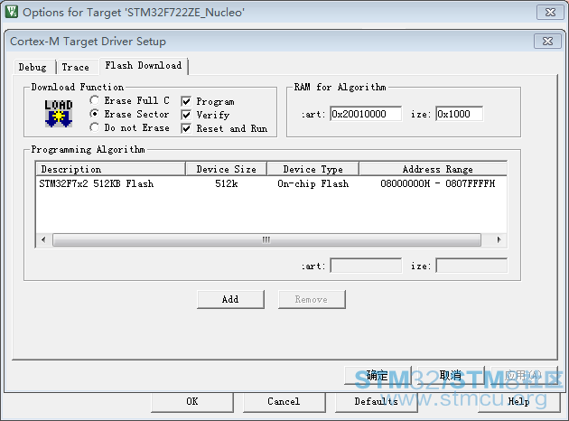

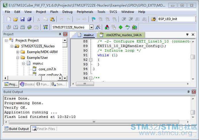

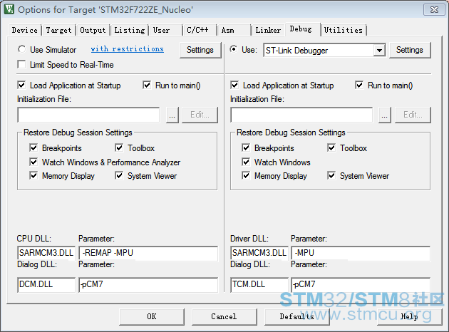

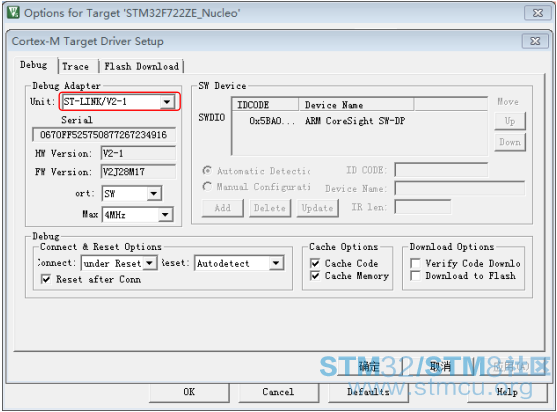

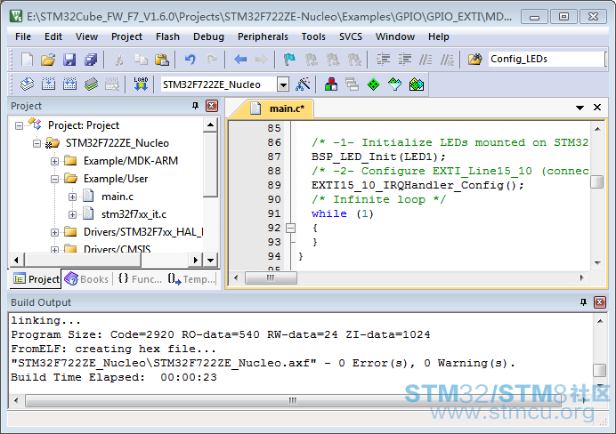

在keil中打开GPIO口的例程,经编译其界面如图8所示。为便于调试下载,需按图9和图10进行设置。
图8 完成编译
9 R/ `# p/ d1 r& I$ Y$ u- |
图9 设置调试器类型
# N& X( \5 Z  z4 l( \% `- x3 F( z
图10 选取下载算法
) b6 @# a+ N& I! I) D1 D
    下载后的界面如图11所示,此时执行程序的功能变为由蓝色用户键来切换绿色LD1的工作状态。
' x% E8 o$ v/ x: O
图11 完成下载
