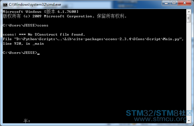

安装好后,就要把你安装SCons的目录加入到PATH的环境变量中,例如我的Pythen路径为D:\Python,SCons的路径就应该是D:\Python\Scripts,如何加入环境变量呢,桌面右键“计算机”,“属性”,“高级系统设置”,“环境变量”,在系统变量中找到“Path”,双击,在变量值里加入“D:\Python\Scripts”(你的路径),每个路径之间是用分号隔开的。一切都好了之后就可以在cmd里运行“scons”,当看到以下信息时,你的安装是成功的。 ~O60R$ZERJW8}}]CE2}3RFE.png (原谅我过程无图,我今天的上传次数不够了)到这里,SCons还是不能正常工作的,要为它指定一个路径,同样的,在“环境变量”里加入一个变量,点击编辑,变量名为“RTT_ROOT”,变量值为你RT-Thread工程所在路径,例如我的是D:\RT-Thread。/ g& M/ H- t0 @

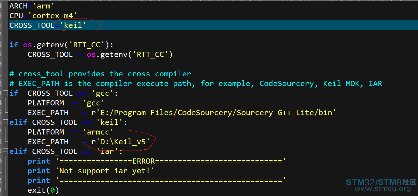

打开相应型号的目录,找到rtconfig.py文件,如果你是keil来编译,则要保证“CROSS_TOOL='keil'  ”  ,再修改一下你的keil安装路径“EXEC_PATH =r'D:\Keil'   ” 如图 MT2PU[_B@4LJ1`T8I([M.png " y  ^1 A: B( \& y# y+ l
到这里你就可以去cmd里运行一下scons的命令了:scons  -j4(编译命令,“4”是你的电脑线程数,我的是双核四线程,好像也可以小于它,没试过,我好懒);scons  -c(清除编译结果),其他命令大家就自己看资料吧。

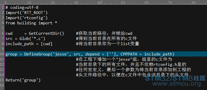

3 |7 c; W" p& j& [' Z如果你自己在目录里增加了一个目录呢,例如我MCU的相应型号目录为D:\RT-Thread\bsp\stm32f429(这个源码里好像没有,我自己建的),我在这个目录里建了了一个文件夹D:\RT-Thread\bsp\stm32f429\jesse,里面放了我自己写的代码,这时你要是用scons编译,它就会报错,说它找不到你的一些文件,这时你需要在D:\RT-Thread\bsp\stm32f429\jesse这个文件夹里建个名为SConscript的文件,最简单的方法就是去D:\RT-Thread\bsp\stm32f429的其他文件夹里复制一个过来修改(今天不能再上传图片了,为什么要限制啊,过两天来修改,或是自己看资料吧)
. p0 u) _  }  N) \4 x; k, k# z3/10修改: JL)~{GD38)_5UMTR7{~5W)2.png (没有错吧,好担心自己写的东西有错,贻笑大方就算了,关键是误导别人)5 p2 r2 h  N/ P0 U7 a" c7 M
脚本的功能相当强大,Python被称为就”胶水语言“,有兴趣的可以学学。
2 L) C! x7 l9 Z) I. y
, ~0 ]) b9 w+ f* T0 ~- X那个文件里是Python脚本,在帖子里也不好怎么讲解,看资料比较详细。8 G, H' p; t9 H  q
把Python脚本修改好了之后就应该可以进行编译了。
