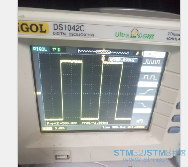

TIM5定时器点亮LED
在路上11111111 发布时间:2017-3-9 21:06
  1. #include "stm32f10x.h"7 d, Z- c6 _: L3 ]! o8 H5 c

  184. <img src="https://www.stmcu.org.cn/module/forum/forum.php?mod=image&aid=390661&size=300x300&key=254b7fc2b1c5f5b3&nocache=yes&type=fixnone" aid="attachimg_390661" alt="" border="0">- |" m* T' M" ?0 y# V) s
  185. $ B, f3 q3 Z9 ~
  186. 在下有个两个问题想问一下:9 J8 f4 i6 S- G* }" l6 H
  187. 1:为什么我设置的是1ms去点亮一下,为什么测试的是500HZ;
    ) U2 m* Y6 W" b; s2 {, ]
  188. 2:我在改定时器的数值大小的时候,为什么我改到频率的数值好几M以后,还是显示300KHz;, j2 p' g# L; r" X
  189. 希望大家帮我解决一下

2个回答
zhao.zhao 回答时间:2017-3-9 21:28:12
1、中断1ms高电平1ms取反为低电平,方波一个周期=2ms,就是500HZ;  `+ ?2 z1 d5 g3 [. o
2、第二个我是猜想的,频率高了,系统频繁中断,实际上这些都是需要频繁执行执行压栈出栈指令的,因此时间都耗在这里了,所以频率高不了;解决的办法可以用定时器做50%输出的PWM波,频率肯定可以提高,但最高到多少我也没试过。
