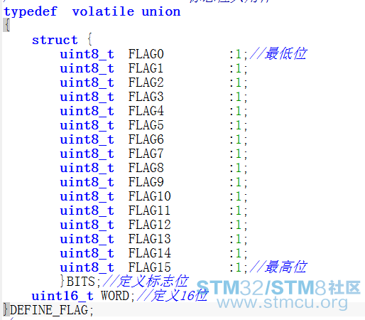

是这样的  我定义了几个位域作为标志,在仿真时发现某个标志被语句赋值1之后,变量窗口看此标志的值是ERROR并不是赋值后的1   为什么
此标志是位于中的一位
此标志是位于中的一位
定义的位于
定义的位于

你那个冒号1(:1)只不过是定义变量为1bit数据宽度而已。

是1bit数据啊  所以这个标志变量的值只能取0、1   但是我赋值1后 断点运行值是ERROR  如图

没看到你的图。实际上你这个结构只要这样就够了:
typedef struct
  {uint8_t FLAG0:1;
  .  uint8_t FLAG15:1;
  }BITS;
读某位:  BITS.FLAG0
何必弄得那么复杂。

图片不清晰,如果没记错的话,IAR变量值为ERROR是因为变量不具有全局性,非全局变量无法窗口查看。

是图片描述不详细,不是不清楚。

因为这个位域定义了多个地方

谢谢 这些标志是全局变量  的确发现了非全局变量不能查看  错误和非全局变量提示一样
