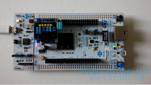

    对于F722ZE这样的开发板,若不为它配置需要的显示器件就只能靠串口来进行人机交互。为此想先为它配上一个物美价廉的显示器件,于是便选中了双色OLED屏,别看它尺寸小,却不必LCD5110这样的器件逊色,至少俺们也是双色的料呀!
此外,它占用GPIO口少,尤其是采用IIC接口的OLED屏,只有2个GPIO口即可。另外还有一个好处就是无需连线和制作扩展板,只需将OLED屏对应地插入板载的Arduino 接口即可,详细位置如图1所示。
图1 OLED屏与F722ZE配合

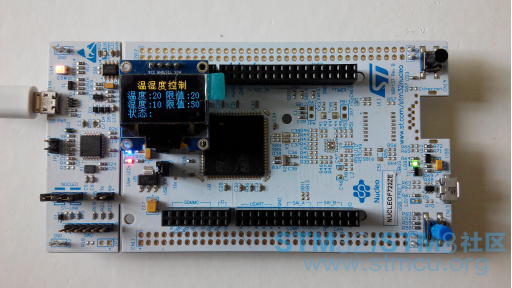

参照先前在F412上的OLED屏程序,决定移植到F722上。由于F412的主频只有100MHz,而F722的主频则是216MHz,心理不由得有些发虚。结果是折腾了一天也没成功。此时才想起了F767,看了看两者的主频都是216MHz,就倒了以前的帖子,想起在F767做过OLED屏的显示程序。下载试了试不行,才把疑点落到下载用的USB线上,更换后果然OLED屏亮了。
图2 OLED屏与F767ZI配合
然后再下载F722上的移植程序也能显示了,原来是USB线引起的一场虚惊。后来索性在F767的程序上将芯片类型及下载算法改为F722的一试,也一样是成功的。所以基本上可以得出这样的结论,在无硬件使用差异的情况下,F767上的程序基本上可以放到F722上来用,可以省去不同类型芯片间的程序移植过程。
做了一圈,仿佛又回到了原点!
OLED屏与F722的连接关系为:
SCL--PA5            SDA--PA6
向OLED屏输出高低电平的定义语句如下:
#define OLED_SCLK_Clr() HAL_GPIO_WritePin(GPIOA,GPIO_PIN_5,GPIO_PIN_RESET);
#define OLED_SCLK_Set() HAL_GPIO_WritePin(GPIOA,GPIO_PIN_5,GPIO_PIN_SET);
#define OLED_SDIN_Clr() HAL_GPIO_WritePin(GPIOA,GPIO_PIN_6,GPIO_PIN_RESET);
#define OLED_SDIN_Set() HAL_GPIO_WritePin(GPIOA,GPIO_PIN_6,GPIO_PIN_SET);
