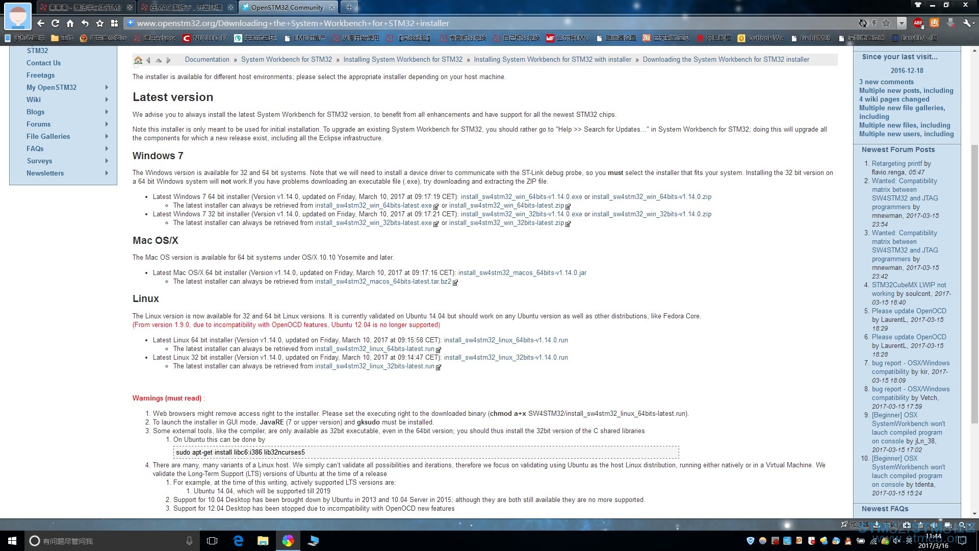

奏奏奏 回答时间:2017-3-16 11:48:06
先去截图上的网站注册
然后可以到截图的页面下载相应的MAC OS版本
AC6下载页面MAC OS版本截图
AC6下载页面MAC OS版本截图
CC4 回答时间:2017-3-27 20:07:58
奏奏奏 发表于 2017-3-16 11:48
先去截图上的网站注册
谢谢指点
