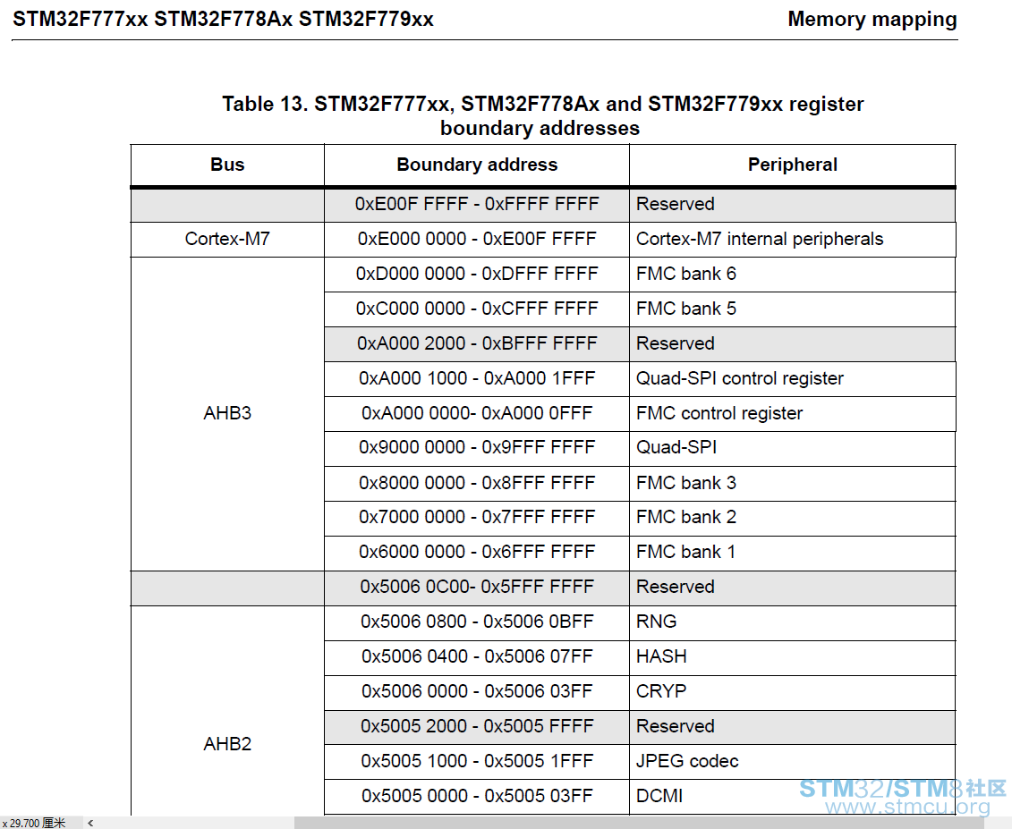

目前设置mpu的保护存储起始地址为 0x8000 0000  (也就是 nand flash的起始地址),保护区域大小为 2GB,结果导致 QSPI 读写错误,
根据资料介绍来看,这个 区域的大小应该是 256MB,但是如果我有 2GB 的nand falsh 需要保护,该如何设置呢 ?????????

MPU只针对FLASH,不对外部的.MPU设置的起始地址是0x08000000.贴一下具体操作吧
