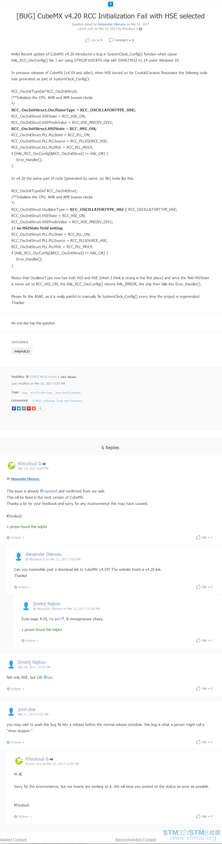

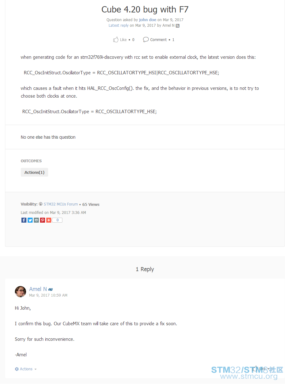

creep 回答时间:2017-3-15 16:20:33
官方已经确认了bug的存在,应该会很快就修复了。
