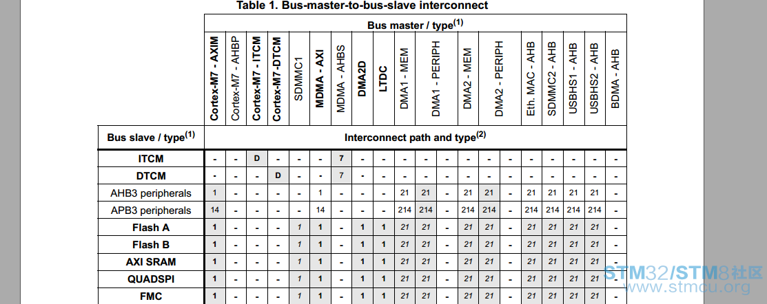

可以先看看。。。
en.DM00289664H7.pdf

看你用什么总线

每个原件都有瓶颈包括pcb走线,不能只看一个mcu。SDRAM芯片一般只范围是100-200M,H7都是能达到的,就看你水平能上到多少了
看你用什么总线
