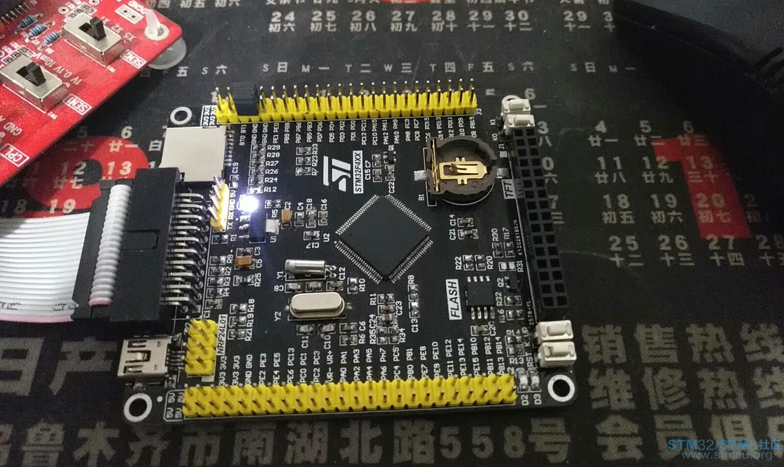

STM32F407VC的板子,自己焊的,用的25M的外部晶振,和15P的电容,在SWD及JTAG下调试,用的CUBE,PA6,PA7外接LED,不用外部晶振,一切正常,用外部晶振,程序跑飞,用示波器检查晶振,发现晶振未工作,遂更换晶振,电容,用万用表及示波器测试与芯片连接正常,所换元件都是正常工作的板子上的,依然不能起振,后又换8M,12M,电容换过22P,10P都不行,就是不起振,检查电路板,芯片所有管脚全部重新补焊,依然不行,芯片外部电容,104,106全部替换,所有电容都按图纸重新检查了一遍,依然不行,上网查找有无类似的情况,所有网上说的,我都测试过了,依然不行,分析电路图,木有找到原因,那个1M的电阻焊和不焊都不行,将芯片连接的FLASH芯片焊下,也不行,串口能正常使用,USB口能识别出未知硬件。仔细观察电路板,发现,有一根线穿越外部晶振下方,这个是不能起振的原因吗?问了有同样板子的网友,工作都正常,这个板子也是网上常见的板子,不会是设计问题。实在没有招了,望有经验的大神出出主意。
[url=]板子焊接过程中,只有电源的贴片钽电容正负极焊错,造成1117发热,导致芯片工作一段时间后停工,后更换1117,未更换这个贴片电容。把正负极对调后,用SWD及JTAG调试,不用外部晶振是正常的。没有招了,目前只有重新焊一块板子了。[/url]

小小超 回答时间:2017-3-17 08:32:19
线穿越外部晶振下方    跟晶振不起振无关、、还是检查程序有没错误吧。
五哥1 回答时间:2017-3-17 23:13:36
用个正常的板子,在PA6,PA7上接LED,用一样的程序也是正常呀,用CUBE 写的程序,又快又好,不是程序的问题。
xmshao 回答时间:2017-3-19 16:22:53
会不会你关于HSE的配置有问题?
五哥1 回答时间:2017-3-20 10:41:30
不会,这个程序在另一个不同407板子,一切正常。
五哥1 回答时间:2017-3-20 10:50:39
我把芯片取下重悍了一个新板,还是这个问题,外置晶振不起振。
五哥1 回答时间:2017-3-21 21:31:24
大家好,经过几天的研究,终于搞清是什么原因了,在所有的其他原因都被排除后,我开始怀疑芯片了,我把一个正常使用的STM32F407VE的芯片取下来,焊在我的板子上,一切就正常了,真的是芯片有问题呀,我该拿这个芯片怎么办?更正一下,我所有提到的407芯片的型号是STM32F407VE,不是VC。
xmshao 回答时间:2017-3-21 21:56:17
五哥1 发表于 2017-3-21 21:31
大家好,经过几天的研究,终于搞清是什么原因了,在所有的其他原因都被排除后,我开始怀疑芯片了,我把一个 ...
问题不该出在是VE还是VC上。不管V什么晶振都可以振。
如果属实,或许可以关心下来料。
五哥1 回答时间:2017-3-22 00:49:47
好就好在,只是这一个芯片出了问题,这个木法用USB和LAN了。
epochal 回答时间:2017-3-22 07:12:56
不用外部晶振不行吗?
五哥1 回答时间:2017-3-22 10:52:17
epochal 发表于 2017-3-22 07:12
不用外部晶振不行吗?
407VE有USB 和LAN的功能,USB必须要48M,没有外置晶振是不行的,你在CUBE试下就知道了。
Erichuang 回答时间:2017-3-23 17:01:14
看看片子拆下来的管脚阻抗和新片子阻抗,有没有区别.
