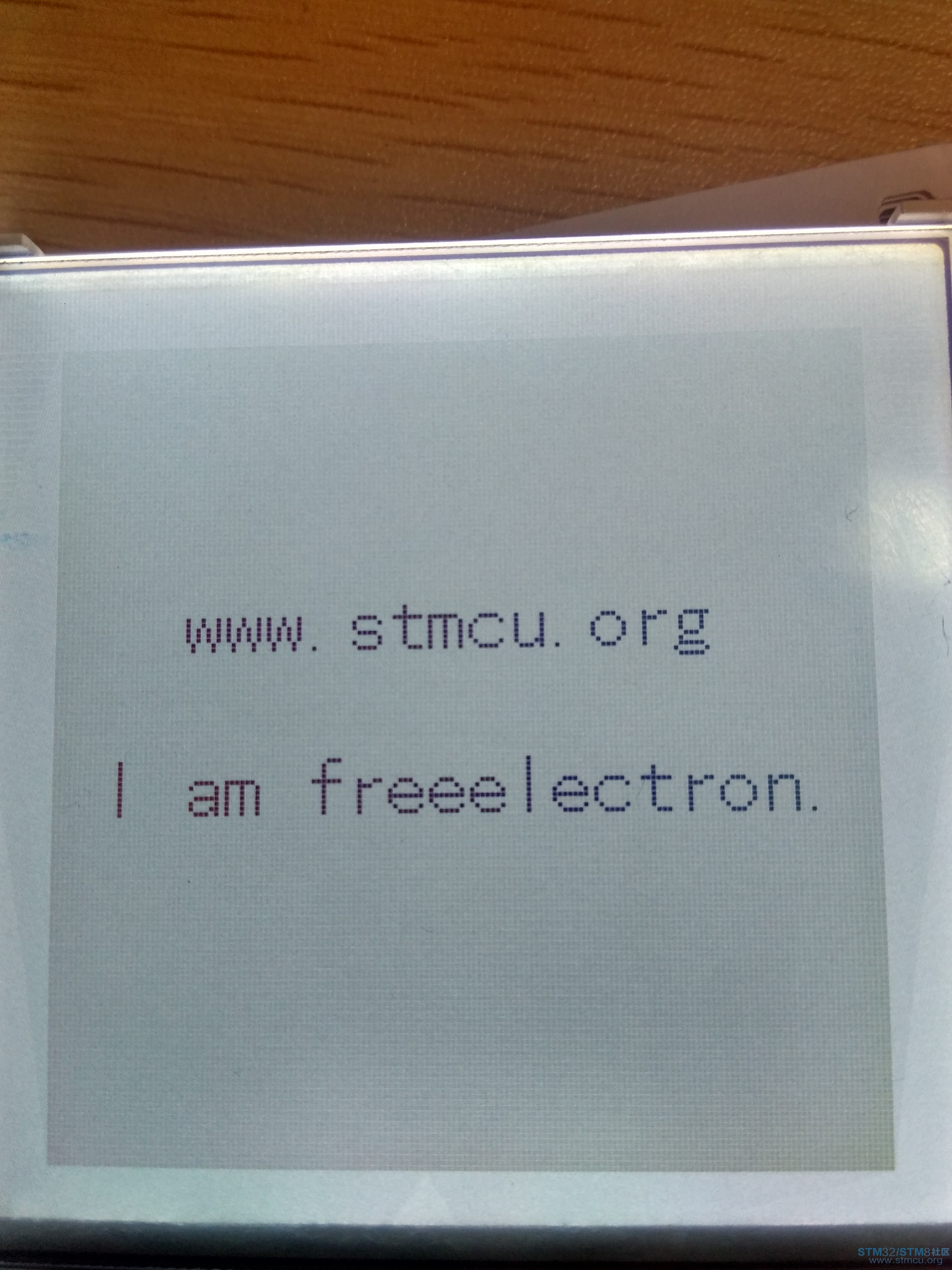

如题160160,LCD控制器是UC1611s,支持iic、spi、6800,8080方式,这个网上的资料比较少见,先上图:
% V: K9 [1 i- \
# {0 n5 r% o2 y) v: Z
调试的需要注意的点是:' o. _0 K$ Y; u2 z  [% d
(1)当设置为内部偏压的时候,VLCD引脚输出16.8V的高压,这个时候就证明LCD已
" K1 @- N; d: L: [; a         经正确接受了命令;3 |6 I. r9 r  X; \0 A
(2)LCD的初始化序列。
" k4 ]9 U: Q$ n* l# p4 k2 c
9 X! q4 \2 t7 t; g# T; c0 j附上资料: UC1611s-Datasheet.pdf (816.95 KB, 下载次数: 14)

hmchen1 回答时间:2019-3-10 00:08:04
很奇怪,我的JLX160160在并行方式就可以,在SPI方式怎么弄都不行
* j6 D. {- p) U2 `
freeelectron 回答时间:2019-3-11 08:51:33
hmchen 发表于 2019-3-10 00:08' `8 f" P) e' m. k1 g8 l
/ s2 B' I6 f, {( D2 R& J- @
用模拟的,有可能不是标准的SPI
hmchen1 回答时间:2019-3-24 00:01:08
好,我试试,谢谢!
