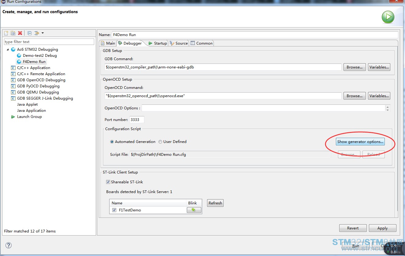

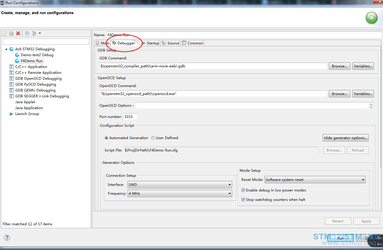

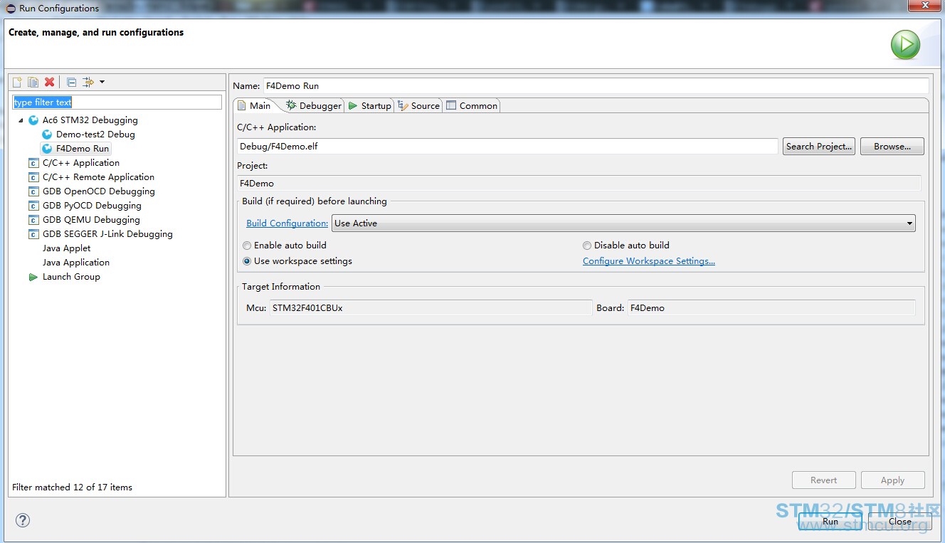

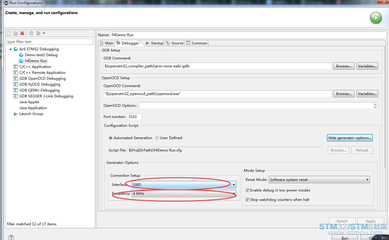

在工程上面右键,然后选择Run as或者Debug as 这两个下面都有相应的Configuration选项,任意选择其一即可。 然后到如下画面,(我选择的是Run as 下面的)然后参照下面的截图即可设置 STLINK的模式和速度步骤1 步骤2 步骤3 步骤4
