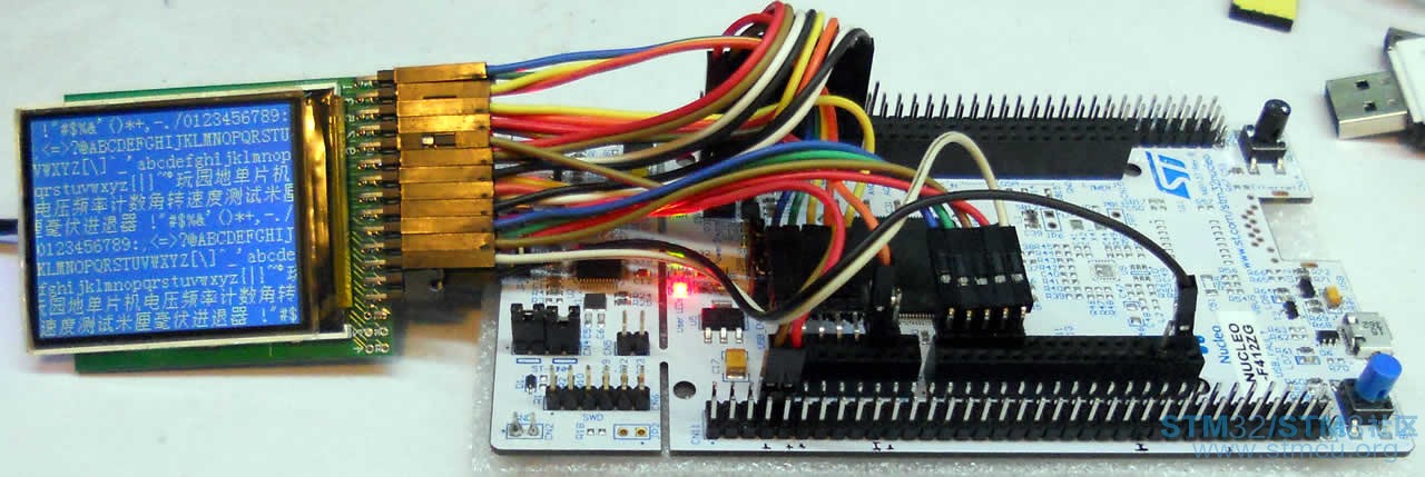

【NUCLEO-F412ZG试用体验】利用mbed驱显16位并口TFTLCD显示 前几天看了网上有网友询问驱显并口LCD的问题,找了半天找不到了,先做实验放上以供学习共同提高。 实验平台:IAR7.5;工程:STM32F411的mbed改过来的;开发板:STM32F412ZG-NUCLEO。 在这块开发板上采用16位并口驱显TFTLCD是有一定难度的,因为这块板子的IO口是按照就近引出在2.54插座上,如果要采用常规的方法来定义一组[比如PTA、PTB、等],那么跳线将在板子上乱飞,难看不说,万一有干扰出现驱显不正常还真不知道应该找谁理论。给一张用户手册上的管脚排列照片看看,图x1。 这块显示屏买的是只有内屏的2.1寸显示屏,驱动芯片是S6D0128,16位地址线,5个控制信号线:CS-片选,RS-寄存器/数据操作,WR-线信号,RD读信号,RES-LCD复位,再加电源+ 和地,自己设计的5X5板子将背光LED串联电阻直接介入V+和GND上了。 利用mbed就方便多了,就近找几个可用的IO定义一下就OK了。按照以前的mbed介绍,要用并行输出,首先打开busOut.h文档,可以看到直接给出的实例如下: BusOut(PinName p0, PinName p1 = NC, PinName p2 = NC, PinName p3 = NC,PinName p4 = NC, PinName p5 = NC, PinName p6 = NC, PinName p7 = NC,PinName p8 = NC, PinName p9 = NC, PinName p10 = NC, PinName p11 = NC, PinName p12 = NC, PinName p13 = NC, PinName p14 = NC, PinName p15 = NC); 猛一看,还真是不理解什么意思,仔细琢摸后大致理解了,只能用实验来验证理解的正确与否。按照图x1,红框圈起来的作为16位数据线,蓝线圈起来的作为这块TFTLCD的控制信号线。下边开始实验: 先创建一个文件:21lcd.h 头文件: //2.1 inch Color LCD 176X220dots Chip=S6D0128 #include "mbed.h" 而后创建定义总线对象: //Define I/O Data BusOut mybus(PB_4,PA_4,PB_3,PB_5,PC_7,PA_15,PB_12,PB_13,PB_15,PC_6,PD_2,PC_12,PC_11,PC_10,PC_9,PC_8);//16B LSB->MSB DigitalOut rd(PD_7); DigitalOut wr(PD_6); DigitalOut dc(PD_5); DigitalOut cs(PD_4); DigitalOut res(PD_3); DigitalOut im(PD_0); 接下来是外部变量定义,因为是彩色的LCD,需要从主函数送过来颜色信号: extern int colo,cor; 接着是字符点阵,因为太多了,本例采用的是8X16的ASCII码和自己定义的16X16的中文,省略了。这种码很容易得到的。 接着的就是关于如何写屏的一些代码,都是模块化的,移植非常方便: //Write plus void wri(){ wr=0;wait(0.000001);wr=1;wait(0.000001);//wr=0;wait(0.000001); } //Write 2[Or 1] Byte to LCD void b2l2(int dh,unsigned char com){ rd=1; cs=0; dc=com; mybus=dh; cs=1; rd=0; } //Clear LCD void lcdClear(){ int i,j; b2l2(0x0021,0);b2l2(0x0000,1);//RamAddr: b2l2(0x0040,0);b2l2(0x0000,1);//GScanPosition: b2l2(0x0041,0);b2l2(0x00F0,1);//VerticalScrollControl:0x0000->0x00DB b2l2(0x0042,0);b2l2(0xF000,1);//1st Screen Driving Position:SE17-10|SS17-10 B00b2l2(0x0043,0);b2l2(0xF000,1);//2nd Screen Driving Position:SE27-20|SS27-10 B00b2l2(0x0044,0);b2l2(0xB000,1);//Horizontal RAM Address Position:HEA7-0|HSA7-0:AF00 b2l2(0x0045,0);b2l2(0xF000,1);//Vertical RAM Address Position:VEA7-0|VSA7-0 B00b2l2(0x0022,0);//176x220=0x00,0xAF,0x00,0xDB for(i=0;i<0xB0;i++){for(j=0;j<0xF0;j++){b2l2(0x0000,1);}} } //Set LCD x,y and Full ram void setXY(unsigned char x,unsigned char y,unsigned char zc){ b2l2(0x0021,0);b2l2(y<<8|x,1);//RamAddr: b2l2(0x0022,0); } //Send a ASCII 8X16dots to LCD,pag[row],col:addr,c:asc2[][] void c2l(unsigned int pag,unsigned int col,unsigned char c){ unsigned char i,j,zf; for (j=0;j<8;j++){ setXY(pag*8,col*8+j,7); zf=asc2[c][j]; for(i=0;i<8;i++){ if(zf&0x80){cor=colo;}else{cor=0xFFFF-colo;} b2l2(cor,1); zf=zf<<1; } } for (j=8;j<16;j++){ setXY(pag*8+8,col*8+j-8,7); zf=asc2[c][j]; for(i=0;i<8;i++){ if(zf&0x80){cor=colo;}else{cor=0xFFFF-colo;} b2l2(cor,1); zf=zf<<1; } } } //Send Chineses 16X16dots to LCD,pag[row],col:addr,c:hanzi[c][32] void h2l(unsigned char pag,unsigned char col,unsigned char c){ c2l(pag,col,(c*2+96));//1/2 chinese c2l(pag+1,col,(c*2+97));//2/2 chinese } //LCD Initial void lcdInit(void){ //im=0; res=0; wait(0.2f); res=1; wait(0.2f); //Chip=S6D0128 176X240 b2l2(0x0000,0);b2l2(0x0001,1);//Start_osc wait(0.05f); b2l2(0x0001,0);b2l2(0x001D,1);//OutCtrl:0 VsplHsplDpl Epl SM GS SS 000 NL4-NL0[G1-G240=1D]=001D b2l2(0x0002,0);b2l2(0x0400,1);//WaveCtrl:000001 B/C EOR 00000000:0x0700/4/5/7 b2l2(0x0003,0);b2l2(0x1030,1);//TRI DFM1 DFM0 BGR 0000 00 I/D1-0 0000=1030 //b2l2(0x0004,0);b2l2(0x0000,1);//? b2l2(0x0007,0);b2l2(0x1817,1);//DispCtrl1:000 PT1-0 VLE2-1 SPT 000 GON CL REV D1-0=0x1817 b2l2(0x0008,0);b2l2(0x0202,1);//DispCtrl2:0000 FP3-0 0000 BP3-0:1<=BP+FP<=16&BP,FP>=0=0x0202 b2l2(0x000B,0);b2l2(0x0200,1);//FrameCycleCtrl:NO1-0 SDT1-0 ECS2-0 DIV1-0 0 DCREX DCR2-0 RTN1-0=0200 b2l2(0x000C,0);b2l2(0x0001,1);//ExtDispInterFaceCtrl:0000000 RM 00 DM1-0 00 RIM1-0=0001 wait(0.0005f); b2l2(0x0010,0);b2l2(0x0B20,1);//PowerCtrl1:00 SAP2-0 BT2-0 DC2-0 BT3 00 SLP STB=0x0B20 wait(0.0005f); b2l2(0x0011,0);b2l2(0x2801,1);//PowerCtrl2:00 GVD5-0 00000 VC2-0=0x2804 wait(0.0005f); b2l2(0x0013,0);b2l2(0x0070,1);//PowerCtrl3:000000000 PON PON1 AON 0000=0x0070 wait(0.0005f); b2l2(0x0014,0);b2l2(0x231D,1);//PowerCtrl4:0 VCMR VCM5-0 00 VML5-0=0x231D wait(0.0005f); b2l2(0x0021,0);b2l2(0x0000,1);//RamAddr: //b2l2(0x0022,0);//AfterWriteDataToRAM wait(0.0005f); //Gama Setting0x0030->0x0039 b2l2(0x0030,0);b2l2(0x0000,1); b2l2(0x0031,0);b2l2(0x0505,1);//b2l2(0x0505,1); b2l2(0x0032,0);b2l2(0x0104,1);//b2l2(0x0104,1); b2l2(0x0033,0);b2l2(0x0204,1);//b2l2(0x0204,1); b2l2(0x0038,0);b2l2(0x0600,1);//b2l2(0x0600,1);//0100 b2l2(0x0034,0);b2l2(0x0306,1);//b2l2(0x0306,1); b2l2(0x0035,0);b2l2(0x0202,1);//b2l2(0x0202,1); b2l2(0x0036,0);b2l2(0x0707,1);//b2l2(0x0707,1); b2l2(0x0037,0);b2l2(0x0402,1);//b2l2(0x0402,1); b2l2(0x0039,0);b2l2(0x0202,1);//b2l2(0x0202,1);//0002 b2l2(0x0040,0);b2l2(0x0000,1);//GScanPosition=0000 b2l2(0x0041,0);b2l2(0x00DB,1);//VerticalScrollControl垂直滚动:0x0000->0x00EF[239=EFh] b2l2(0x0042,0);b2l2(0xAF00,1);//1st Screen Driving Position:SE17-10|SS17-10:AF00 b2l2(0x0043,0);b2l2(0xAF00,1);//2nd Screen Driving Position:SE27-20|SS27-10:AF00 b2l2(0x0044,0);b2l2(0xAF00,1);//Horizontal RAM Address Position:HEA7-0|HSA7-0:AF00 b2l2(0x0045,0);b2l2(0xEF00,1);//Vertical RAM Address Position:VEA7-0|VSA7-0:EF00 wait(0.01f); } void dispAsc(){ int i,j,k=0; for(i=0;i<11;i++){ for(j=0;j<26;j++){ c2l(i*2,j,k); if(k<145) k++;else k=0; } //colo+=0x377F;cor=0xFFFF-colo; } } 主函数main中: #include "mbed.h" #include "21lcd.h" //Define Output GPIO DigitalOut led1(PB_0); DigitalOut led2(PB_7); DigitalOut led3(PB_14); int colo=0x037F,cor=0xFC00; //LED TEST void led(void){if(led1){led1=0;led3=0;led2=1;}else{led1=1;led3=1;led2=0;}} int main(){ im=1; lcdInit(); lcdClear(); while(true){ colo+=0x377F;cor=0xFFFF-colo; dispAsc(); led(); wait(0.5); lcdClear(); } } 由于程序仅仅是为了测试驱显16位并口TFTLCD,因此持续的作用就是将所有ASCII码和汉字显示出来,定时0.5秒后清除。没有具体应用。 下载程序后运行结果见照片x2。视屏见:https://v.youku.com/v_show/id_XMjY1NjI3MzE4MA==.html。 有问题欢迎讨论,谢谢。 一、开发准备 https://www.stmcu.org.cn/module/forum/thread-611194-1-1.html 二、开箱体验 https://www.stmcu.org.cn/module/forum/thread-611208-1-1.html 三、开发前的一些设置 https://www.stmcu.org.cn/module/forum/thread-611199-1-2.html 四、GPIO口的学习实验 https://www.stmcu.org.cn/module/forum/thread-611200-1-1.html 五、按键实验 https://www.stmcu.org.cn/module/forum/thread-611201-1-2.html 六、串口LCD实验 https://www.stmcu.org.cn/module/forum/thread-611202-1-2.html 七、多路ADC读取显示实验 https://www.stmcu.org.cn/module/forum/thread-611203-1-2.html 八、多路PWM输出实验 https://www.stmcu.org.cn/module/forum/thread-611204-1-2.html 九、Timer实验 https://www.stmcu.org.cn/module/forum/thread-611205-1-1.html 十、利用mbed驱显16位并口TFTLCD显示 https://www.stmcu.org.cn/module/forum/thread-611206-1-1.html |
