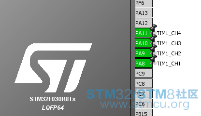

使用STM32FCUBEMX V4.20生成工程.使用STM32F030R8T6仿真TIM1 的四路pwm没有波形,甚至运行不了。其他的TIM3的四路正常和TIM15的二路也正常。
PWM脚位
PWM脚位
添加的程序为pwm启动指令和pwm的占空比设置指令:
  HAL_TIM_PWM_Start(&htim1,TIM_CHANNEL_3);
  HAL_TIM_PWM_Start(&htim1,TIM_CHANNEL_1);
  HAL_TIM_PWM_Start(&htim1,TIM_CHANNEL_2);
  HAL_TIM_PWM_Start(&htim1,TIM_CHANNEL_4);
__HAL_TIM_SET_COMPARE(&htim1,TIM_CHANNEL_1,40);
  __HAL_TIM_SET_COMPARE(&htim1,TIM_CHANNEL_2,80);
  __HAL_TIM_SET_COMPARE(&htim1,TIM_CHANNEL_3,120);
  __HAL_TIM_SET_COMPARE(&htim1,TIM_CHANNEL_4,190);
